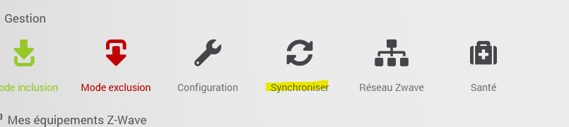

Essayez de faire une synchronisation
Merci Mips, déjà essayé malheureusement, aucun effet…
