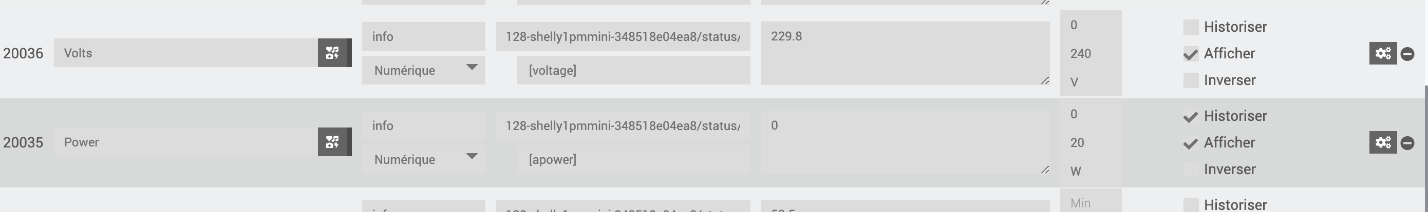

le plugin jmqtt va donner pas le courant mais la tension et puissance consommée instantanée (le courant peut etre calculé par jeedo I=P/U ) le shelly peut etre mis directement derrière l’inter, comme il est lumineux il y a la phase et le neutre donc tout ce qui faut pour alimenter le shelly, ensuite dans la prog du shelly on lui dit d’etre toujours on ( en cas de coupure secteur lors de la remise sous tension il se met automatiquement à on dans ce cas)
la lumière sera alors toujours commandée par l’inter manuel et le plugin Jmqtt (il y en a d’autre pour Shelly mais Jmqtt devient la règle) fera remonter la puissance et un scénario ou virtuel basé sur puissance > 0 sera le déclencheur , par exemple voici ce que remonte entre autre Jmqtt pour ce module:

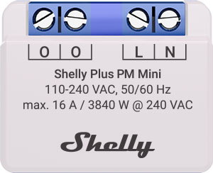

Dans ce cas, le Shelly Plus PM Mini serait plus adapté, il n’a pas de relais.
oui c’est une possibilité mais avec pm 1 em mini il y plus de possibilités comme brancher l’inter sur le selly en sw ce qui permer d’allumer/eteindre en manuel et avec jeedom, pour 1,60€ (et -10% actuellement) de différence ça ne vaut pas le coup de s’en priver

la mesure de puissance parcourue dans le shelly passera de 0w à quelque chose donc oui l’evenement détecté peut etre transmis à jeedom dans la config jmqtt passage de 0w à Xwatt et inverse passage de Xwatt à Ow
