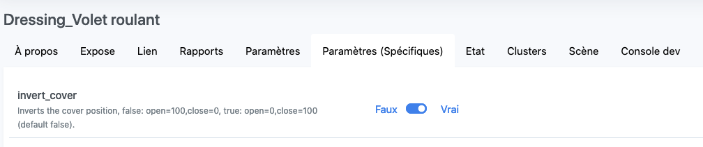

J’utilise ces modules avec le plugin zigbeelinker (zigbee2mqtt) et une option permet d’inverser l’état :
Si le plugin Zigbee ne permet pas cela il vous reste la solution de créer un virtuel qui gère l’état inverse.

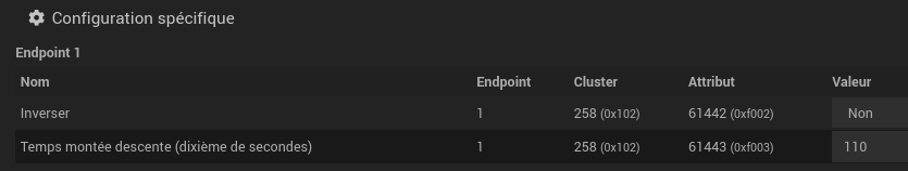

Merci Laurent, je ne peux pas inverser car ce n’est pas une valeur binaire, elle peut se trouver entre 0 et 100 ( exemple ouvert à 10%) , c’est toute l’échelle qui est inversée ( quand je ferme la valeur varie progressivement de 0 à 100) .
Pour l’instant je n’ai pas trouvé un paramètre équivalent à celui de zigbeelinker …
il y a bien une option « inverser » qui correspond à « motor_reversal »
Sans aucun effet …

Le mieux est de passer sur ZigbeeLinker, ça va vraiment te simplifier la vie suivant les modules « exotiques » que tu utilises …

Sans même virtuel il est possible dans les params avancé de mettre la formule pour inverser.
