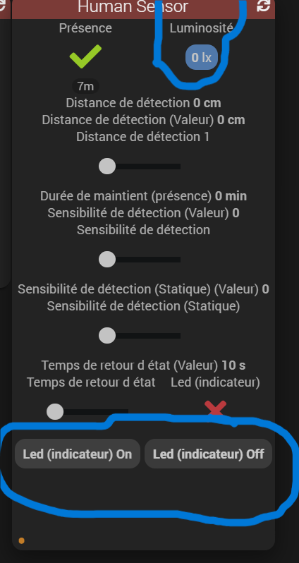

Je suis sur une Jeedom Smart version OS debian 11.11 et version Jeedom 4.4.19, mon module acheté chez Domadoo marque Moes « Human presence sensor ». Sur la tuile j’ai la remontée information luminosité mais affiche toujours 0 lx et impossible de couper la led clignotante en bleu.
Mon plugin et zigbeeLinker avec mqtt manager et dongle sonoff zigbee 3.0 E.
Merci de me guider si possible et je peu renvoyer d’autres infos pour plus de compréhension.

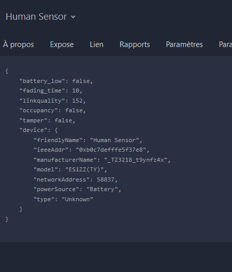

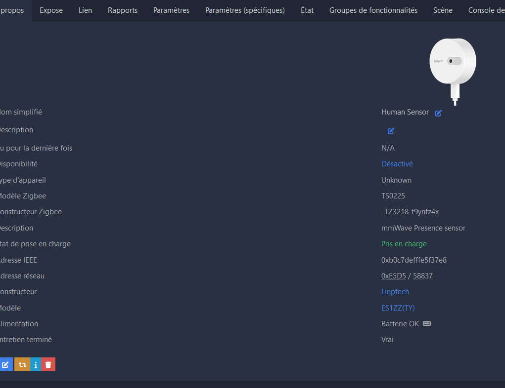

Salut, essaie d’aller dans l’interface zigbee2mqtt pour voir si les infos apparaissent

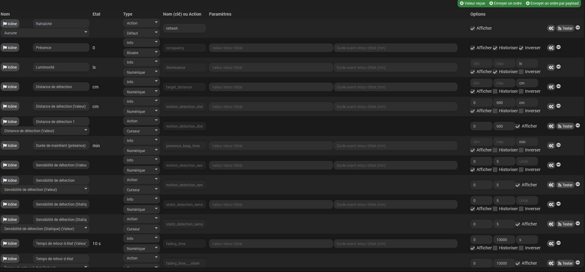

Oui dans le panneau général et dans les commande tout est là > luminosité « lx » info et numérique, le nom ou action « illuminance ».
Voici 2 copies d’écran.

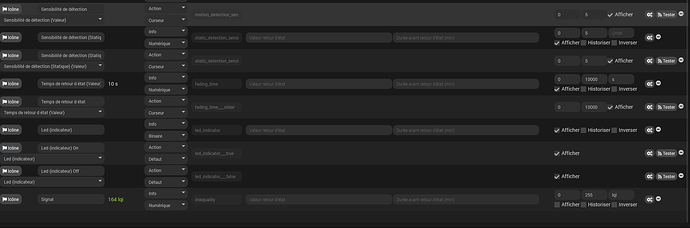

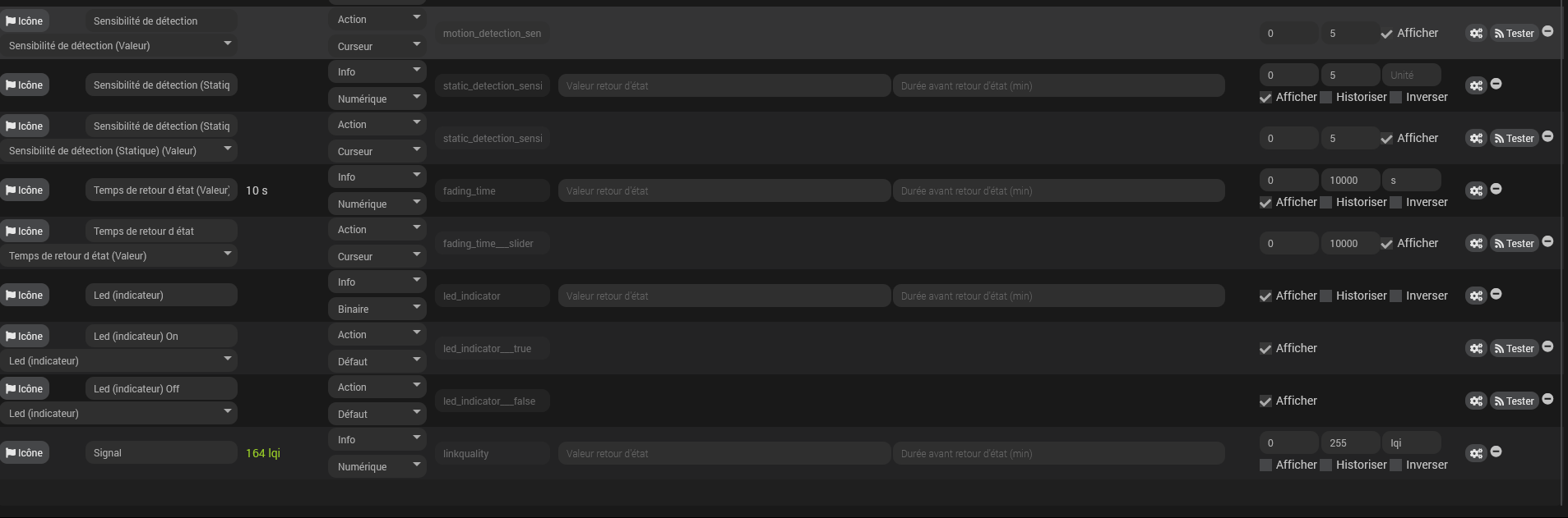

à la limite donne un screen de l’onglet expose dans z2m et de l’onglet commandes dans jeedom stp
Je viens d’envoyer 2 copies sur « a propos et Etat » c’est bien ?
non non je parle bien de expose pour voir les commandes dans z2m et des commandes dans jeedom
Voilà voilà 3 screen
ok donc le soucis vient de z2m :
il n’y a pas grand chose à ce sujet. Il te faudrait peut-être ouvrir une issue sur leur git
Merci pour le retour je vois avec le support zigbee2mqtt.
