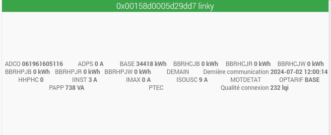

je viens de migrer le module du plugin zigbee au plugin jeeZigbee appairage ok …
j’ai un contrat EDF jours ZEN qui fonctionnait bien avant la migration maintenant il reste sur le contrat base !
j’ai relancé avec le bouton plus du compteur…
pas mieux, y a t il un loup ??

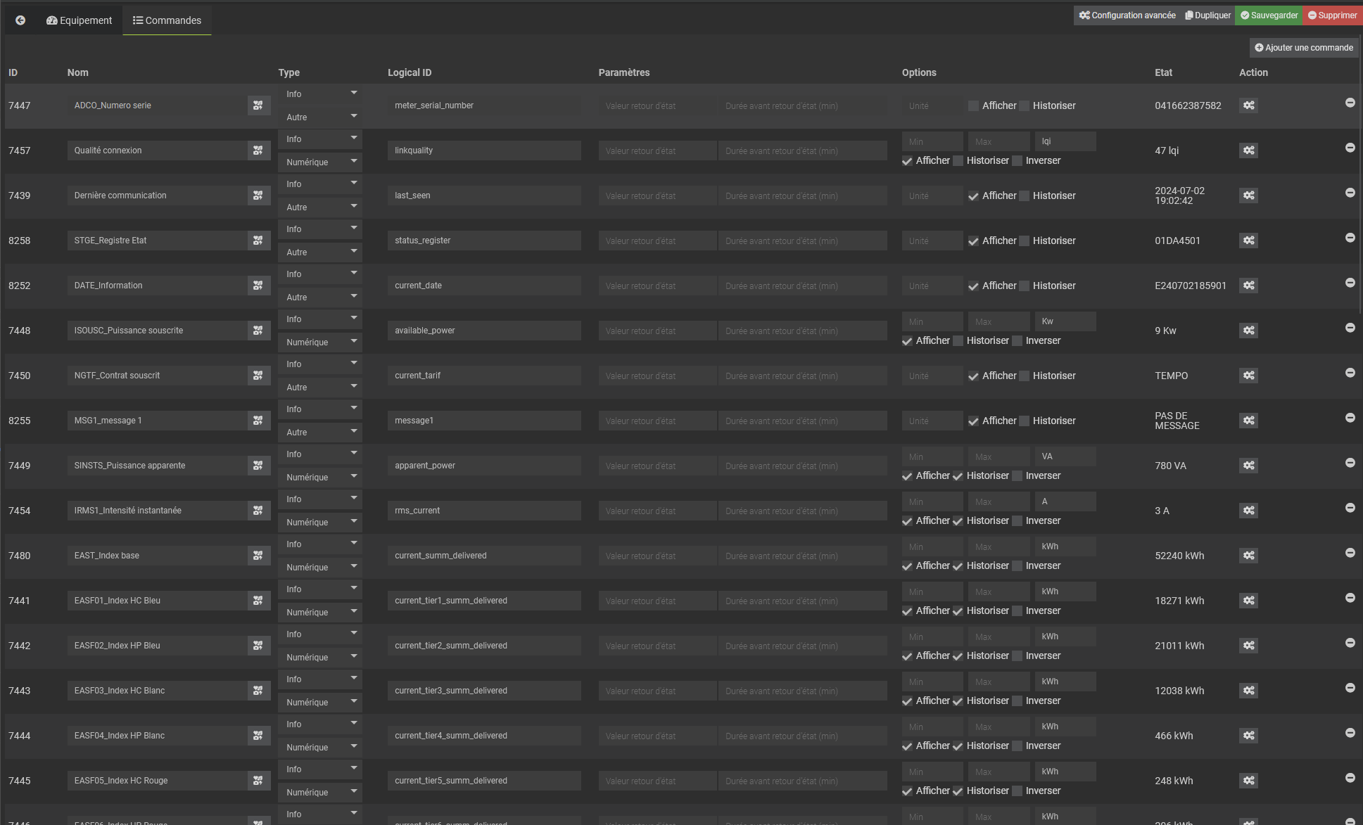

Je suis sur l’offre Tempo mais lorsque je suis passé de Zigbee à Jeezigbee j’ai dû refaire l’inclusion deux fois pour obtenir toutes les informations que j’avais au préalable.
A la première inclusion, il devait y avoir 3 ou 4 commandes. Une fois réinclus, tout était ok.
Vérifie tout de même que le type de contrat, le nombre de phases, le mode (historique ou standard)… soient correctement renseignés dans les options de l’équipement.

le paramétrage du linky est bon…

non, ça marchait bien avant…jours ZEN EDF.
maintenant je suis en mode base et les compteurs tempo pas renseigné.
