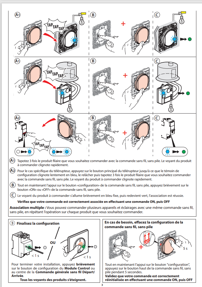

Impossible de mettre le module sur la passerelle legrand, dans la notice il faut le connecter à un point lumineux que j’ai pas.
Peux tu me dire comme tu as fais toi stp ?
Ajouter un produit => Legrand => ajouter un produit sans fil.
Et ensuite suivre la procédure dans l’App.
Dans la notice l’association se fait sur un point déjà existant (micro module, télérupteur ou interrupteur)
As tu essayé le chemin que je t’ai donné dans l’application ?
Salut, je n’ai pas l’app Legrand, j’ai du donné le module a un collègue qui l’a ainsi que le kit de démarrage netatmo
Et il n’arrive pas à l’inclure ?
Désolé du délai mais avec les vacances ils pouvait pas tester. Non il n’arrive pas à l’inclure avec l’application.
Dans la notice il parle d’association avec une ampoule, télérupteur ou micromodule connecté mais rien d’autre
