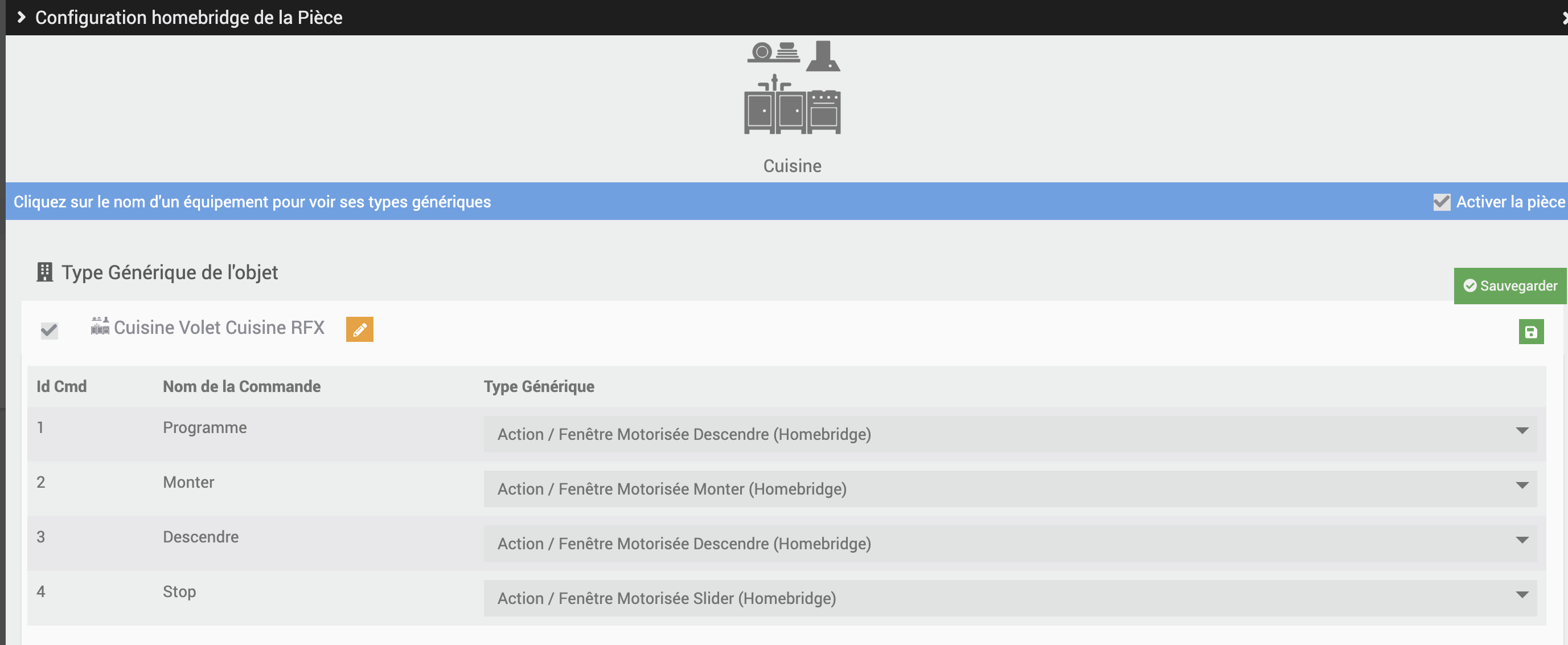

Voici le log et la capture d’écran des types génériques associés.
L’erreur semble venir de là : [WARN] Pas de type générique « Info/Fenêtre Motorisée Etat »

Pour faire court, Homekit (le protocol) a besoin d’avoir un etat d’ouverture de ton volet, c’est comme ca qu’il fonctionne. donc dans homebridge (le programme qui simule des équipements homekit) et en conséquent dans homebridge-jeedom (mon plugin pour homebridge qui fait le lien entre homebridge et jeedom), tu dois lui indiquer un etat
RFXCOM ou ce que tu utilises pour ton volet, ne fournis pas d’êtat… donc il faut en simuler un… soit via le plugin virtuel (mais ca demande pas mal de connaissances) soit via la méthode donnée par @BLRPERES, soit le plugin volet proportionnel peut le faire pour toi, mais je dis pas que le voyage sera facile :wink: si tu peines trop, tu trouveras un groupe d’aide sur Facebook qui peut te guider dans ton démarrage :slight_smile:
bon courage !

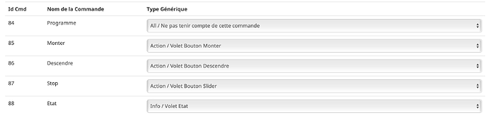

oui il faut aller dans la partie configuration de ton volet roulant dans RFXCOM
en gros du cliques dans
plugin
protocole de domotique
RFXCOM
choisi ton volet RTS et clique dessus
vas ensuite dans l’onglet commande

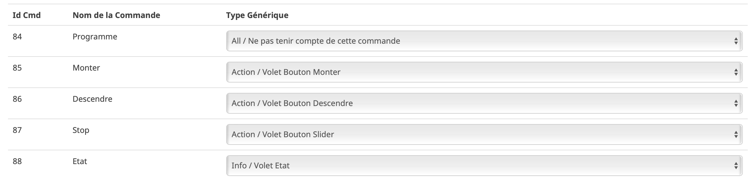

la tu devrait trouver 4 commandes de type action (prog/my/up/down) il faut donc ajouter une commande de type info et suivre A LA LETTRE tous ce que j’ai mis. Sion ça marchera pas
EDIT : ça marche !!!
merci !!!
il y a un endroit ou je peux mettre à jour la doc du module parce que c’est pas forcément évident la première fois.

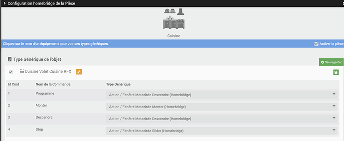

ton dernier screen tu dois attribuer VOLET et pas fenetre motorisée et aussi mettre l’etat sur la commande 5
yes j’ai vu entre temps mon erreur…j’ai édité mon post !!
merci à toi !!

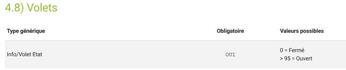

remarque tu pourrais utiliser fenetre motorisée si ca fonctionne, normalement c’est la meme utilisation, mais si tu utilises Siri tu pourras lui dire « D’ouvrir » la fenetre

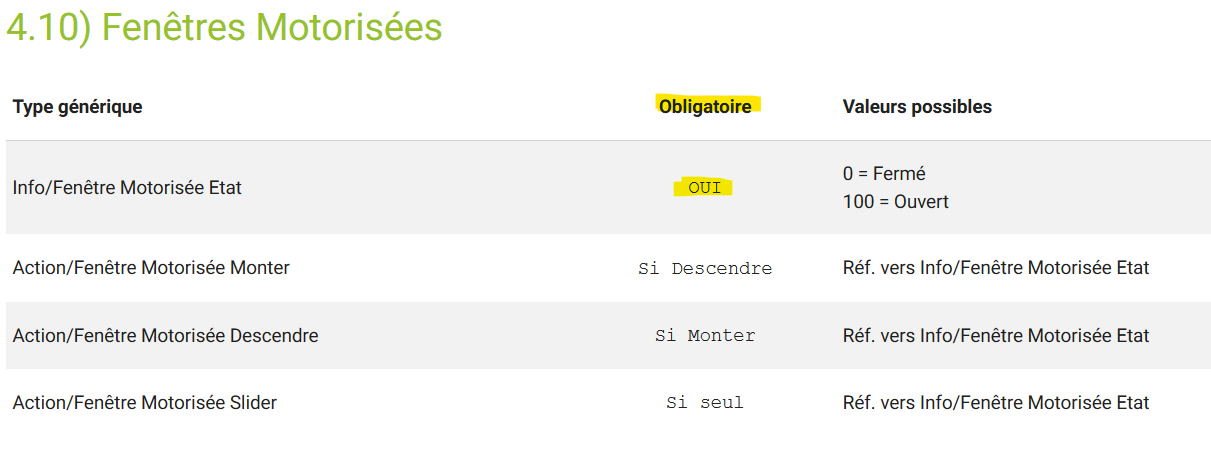

si tu la lis, tu as même une partie troubleshooting dans laquelle on peut lire ceci :
→ Mon équipement n’apparaît pas dans Homebridge !
Vérifiez que la case “Envoyer à Homebridge” est cochée dans la configuration du plugin Homebridge.
→ La case “Envoyer à Homebridge” est bien cochée mais mon équipement n’apparaît toujours pas !
Vérifiez dans la configuration de votre équipement que celui-ci est activé, et dans une pièce.
Vérifiez que les types génériques sont bien configurés. Chaque équipement envoyé à Homebridge doit avoir au moins un type générique “Etat”.
et si tu vas voir ton type Fenetre motorisée :
je ne vois pas ce qu’il te faut de plus… l’entourloupe que tu as faite dépends de ton matériel, je ne peux pas documenter chaque équipement connecté, tu dois connaitre ton matériel (ou demander dans la section consacrée à celui-ci)
