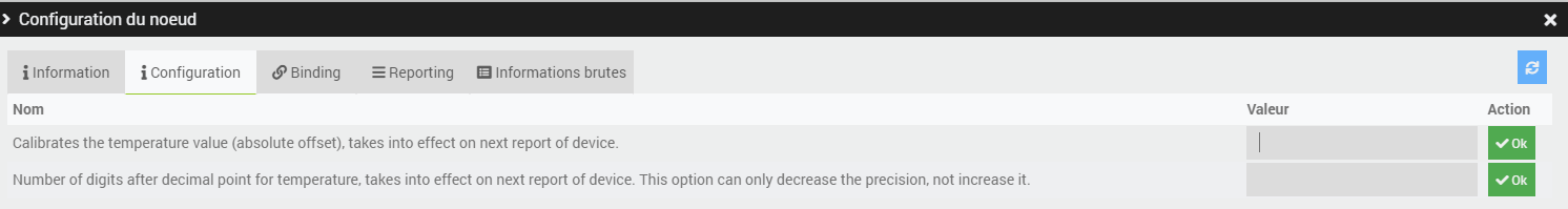

à priori il faut calibrer la température si je comprends bien, c’est bizarre, je n’avais jamais eu à le faire
How to use device type specific configuration
  • temperature_calibration: Calibrates the temperature value (absolute offset), takes into effect on next report of device. The value must be a number.
  • temperature_precision: Number of digits after decimal point for temperature, takes into effect on next report of device. This option can only decrease the precision, not increase it. The value must be a number with a minimum value of 0 and with a with a maximum value of 3
j’ai trouvé où paramétrer ces 2 valeurs, mais que dois-je mettre pour la température, la température de ma pièce actuelle ?
