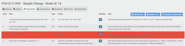

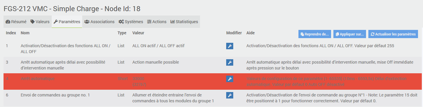

Je commande une VMC avec et je souhaite utiliser le parametre 4 arret automatique.
Mais celui-ci ne me permet pas d’aller au dela de 54 min soit 32767 maxi dans le prarametre
alors que je pensais que l’on pouvait faire plus ? comme 6553 car le parametre propose 65535. voir copie d’écran

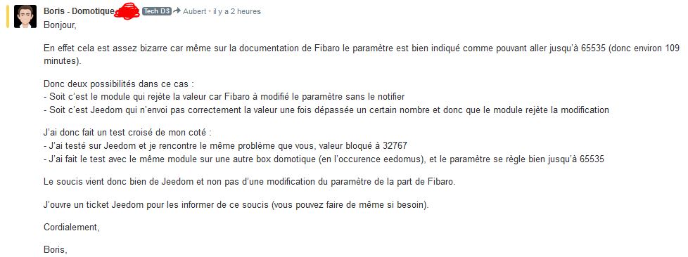

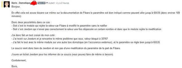

D’après Boris d’un magasin connu de vente de matériel Domotique Stoxx le problème viendrait de Jeedom car il a essayé sur Endomus mais le probleme n’apparait pas

Voir extrait de son commentaire (j’ai barré le nom du magasin par précaution)
Vous pouvez contourner le problème en laissant le module en mode standard et créer une « action sur valeur » dans la config de la commande (config avancée jeedom, pas zwave) qui éteint le module automatiquement après x h.
