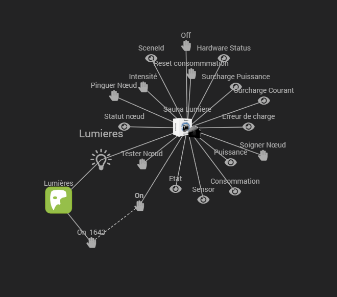

plus sérieusement dans les paramètres de ta commande ON t as un truc pour voir les liens de ta commande avec les scénarios et autres, étant sur mon phone pas pratique de t’envoyer une capture
Je viens de taper dessus et rien ne se passe ! :smile:
Plus serieusement j’ai trouvé les liens mais je ne suis pas plus aidé
J’ai désactivé tous les scénarios, il ne reste que le plugin Weather d’actif et pourtant:
