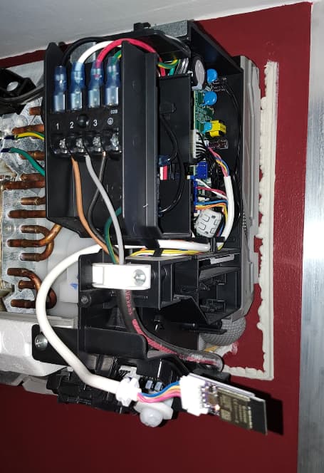

Pas si simple… chaque split c’est du sur mesure. Il faut voir s’il y a le port S21 ou tout port compatible.
Sur le mien (2024), je suis parti d’un câble EKRS21 et j’ai joué du voltmètre pour y arriver.
On sort les pins du connecteur côté module et on les repositionne et on isole les non utilisés.
On part de ça :
pour ça :
Le +15v n’a pas assez de puissance, il faut trouver le TX/RX et le +5V suffisant pour le Faikin.

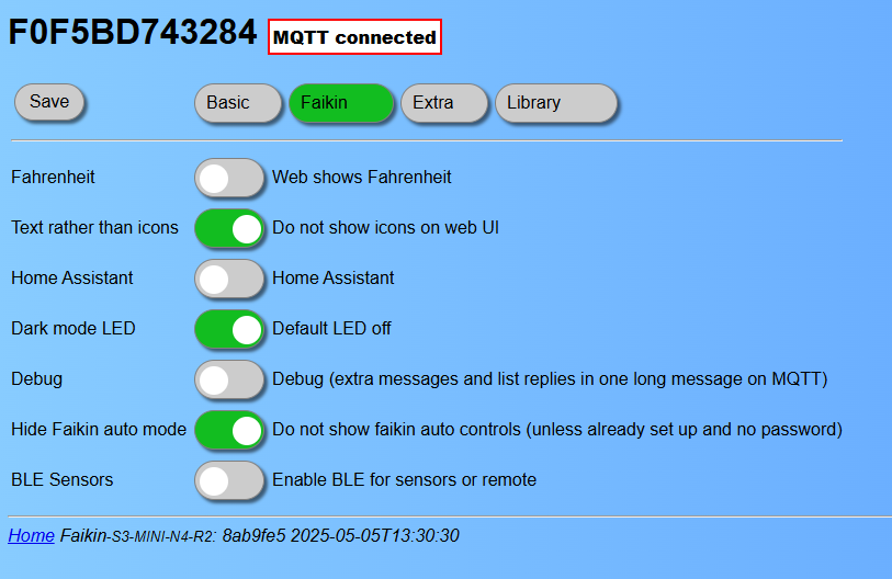

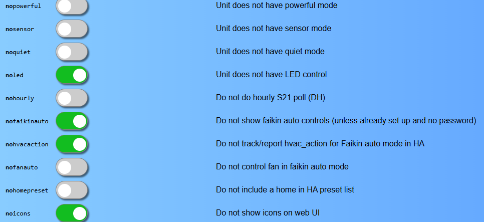

Derrière l’interface se règle. On coupe Home Assistant, le thermostat proposé par Faikin, etc.
On active le broker.
Perso j’ai désactivé les icones, mode dark, pas de ha, pas d’auto mode, etc

Allez, hop. Les derniers modules Faikin pour les climatisations d’origine 3MXM40 au RDC sont en place. Sur celles-là, pas besoin de changer ou de faire un câble.
Le câble d’origine S21 convient parfaitement.

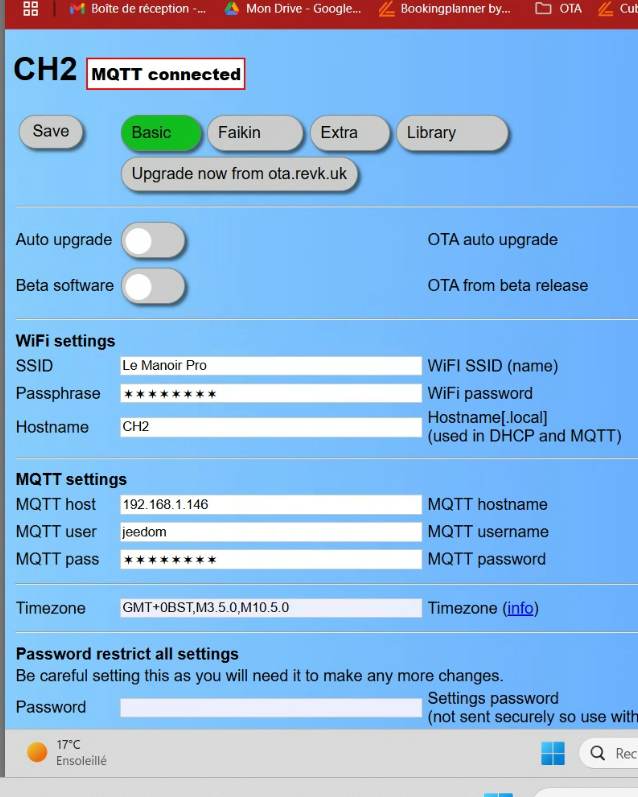

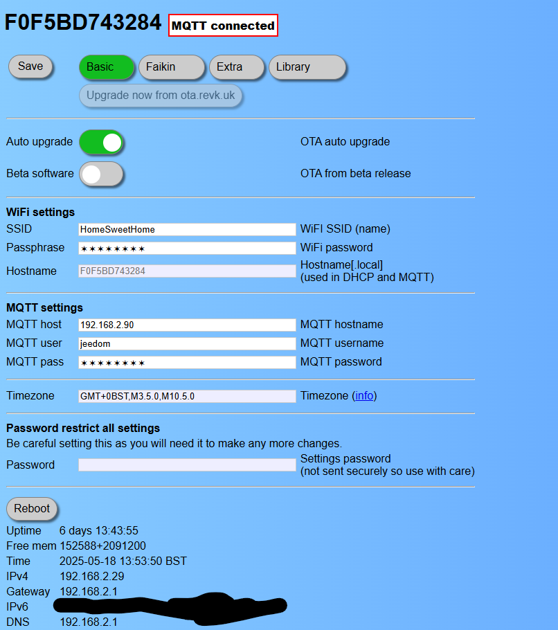

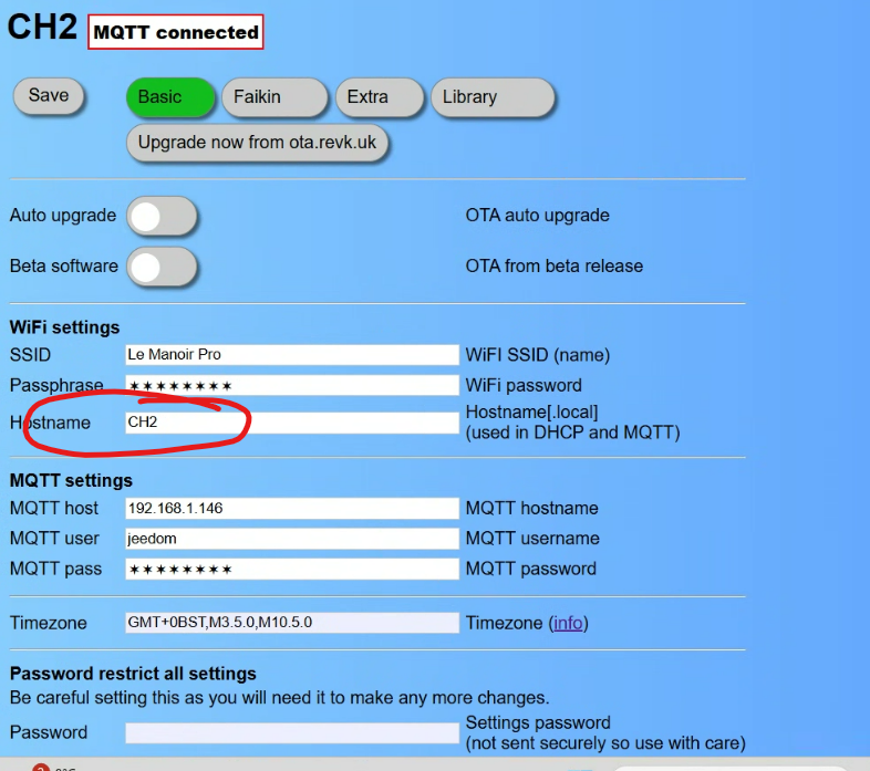

J’ai essayé la même chose que toi, le module est bien appairé à mon wifi et visible via l’adresse IP, mais je cale sur le paramétrage de MQTT.
Peux-tu m’aider là-dessus?
Qu’as-tu mis comme mqtt host?
Et dans MQTT2, le module a t il été découvert directement ? si non que faut il mettre dans l’équipement créé ?
Un grand merci pour ton aide,
Les infos de ton broker mqtt2 côté Jeedom si tu utilises le broker natif (login/mdp dans le plugin).
Ensuite comme expliqué en haut, j’utilise jMQTT et non pas autre chose. Et j’ai partagé le template pour l’intégrer ;).
Vois tu une incohérence dans les captures d’écran?
J’ai appliqué le template, mais je n’ai aucun retour.

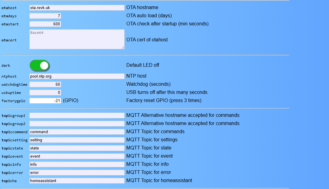

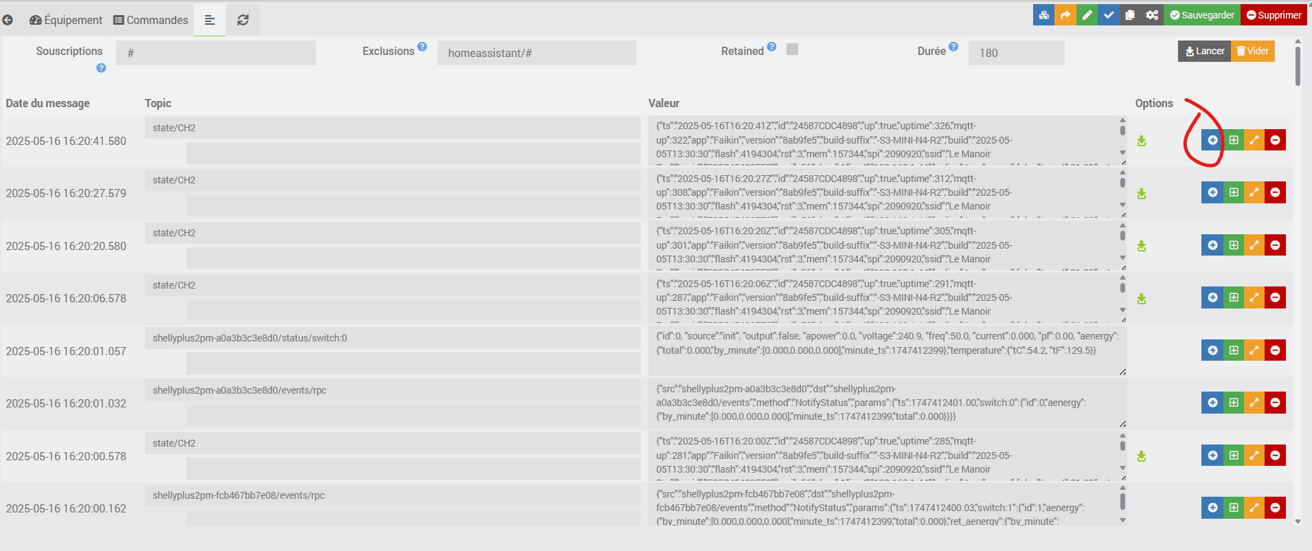

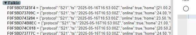

Bah déjà tu as MQTT connected, donc il est sur ton broker.

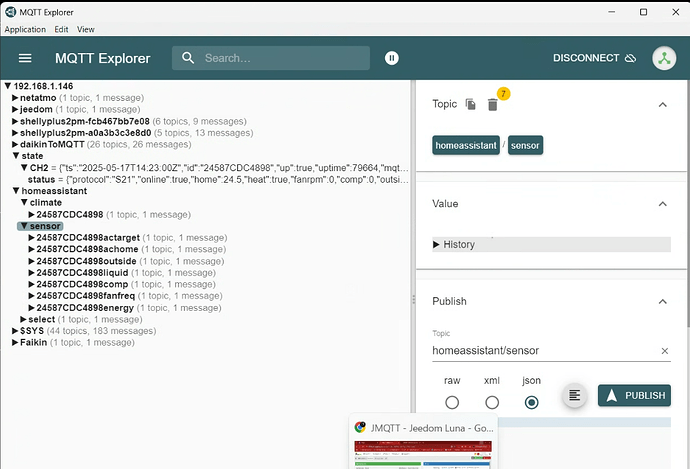

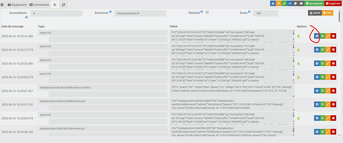

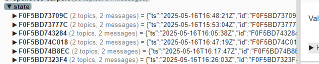

Si tu utilises MQTT explorer sur Windows ou autre; que tu te connectes sur le broker jeedom, est-ce que tu vois le topic que tu as mis ?

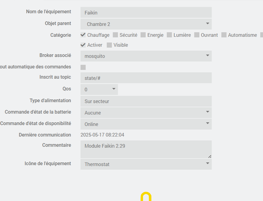

Tu as soit state :
soit Faikin :

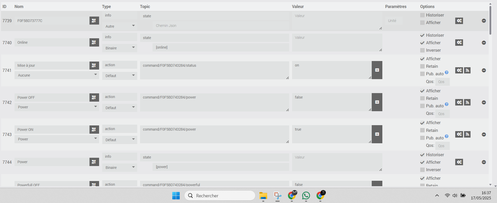

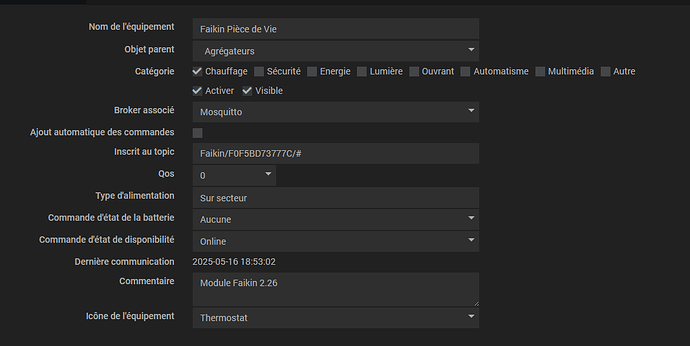

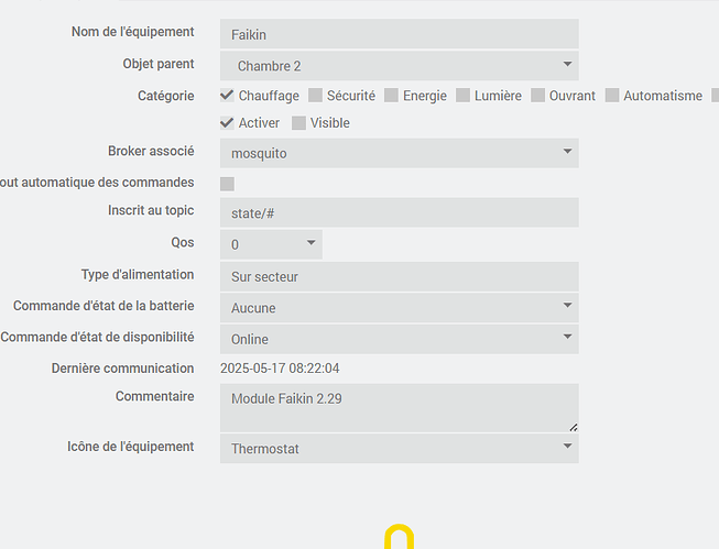

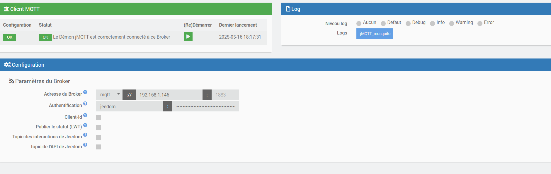

Côté jMQTT j’ai :
Il y a du mieux, j’ai pu récupérer ca, mais en ajoutant l’équipement, rien ne remonte et aucune action ne fonctionne.
Je n’ai pas inscrit de topic dans le paramétrage faikin, faut-il le faire ?
si côté jeedom tu as tout ça c’est que le module remonte.
visiblement tu as changé le nom du topic par défaut par CH2 j’ai l’impression.
tu as rien dans le topic Faikin/ en utilisant MQTT explorer ?

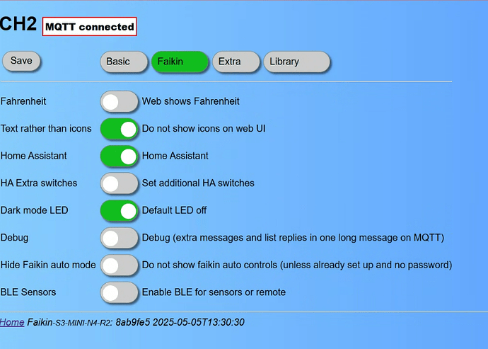

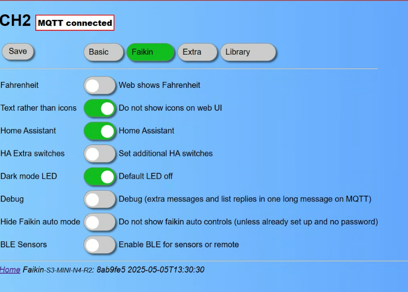

Home assistant doit bien etre activé sur faikin?

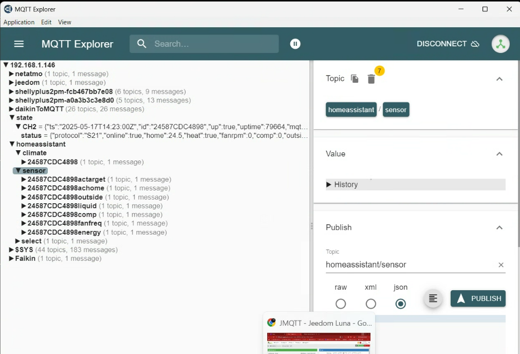

Voila ce que j’ai.
Un grand merci pour ton suivi.
e
J’ai tout tenté dans la case « inscrit au topic »
Le template est bon, mais les données ne remontent pas.
La seule chose que j’ai paramétré en « CH2 », c’est le hostname
non HA ne doit pas être activé, mais on s’en fout.
Regarde le topic Faikin, y a un topic / un message.
si tu n’utilises pas l’automode des faikins, désactive le aussi (thermostat à bord, perso, je préfère celui de Jeedom plus fiable).

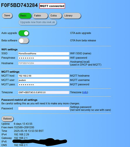

Je te remets mes copies d’écran mais après la config m’est propre.

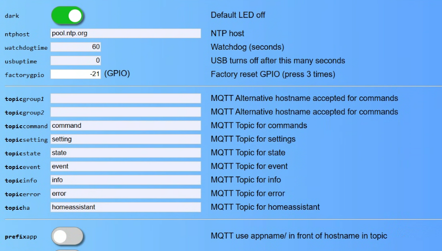

Vire CH2 et mets la mac d’origine stp comme c’était - peut être que c’était un bug !

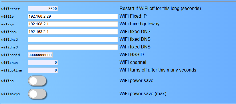

En partie, la page settings que j’avais modifiée :
je n’ai rien changé sur la partie lib
sauf que je suis passé en ip fixe pour éviter une résa dhcp

Merci j’ai supprimé CH2 et magie, tout remonte.
Un grand merci pour ton aide.
