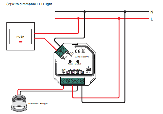

Je ne sais pas comment tu as cablé ton Sunricher mais c’est exactement la même chose que sur un télérupteur avec poussoir à la phase (schéma classique du télérupteur). Une phase interrompue par un poussoir est injectée sur les entrées de commande ad hoc du Sunricher. Je ne vois pas où peut être le « cour circuit » dont du fais mention.

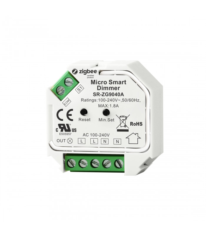

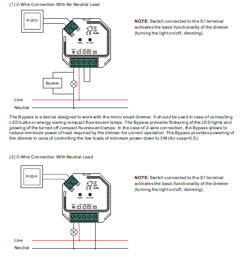

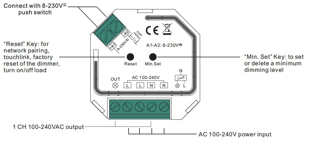

Concernant le sunricher, sur le schéma d’utilisation, nulle part on ne peut connecter une phase pour commander, comme tu peux le voir sur la photo ci-jointe, l’inter permet un court circuit à la masse (com)
Schéma de câblage :
Ta référence de sunricher n’est plus au catalogue. J’ai trouvé cela comme schéma de câblage pour ta référence :
En effet, je viens de voir aujourd’hui qu’ils l’ont supprimé du catalogue. (hier elle y était encore).
Par contre, La ref avec phase est difficile à trouver en France (c’est sous d’autres marques au mieux), et je ne sais pas si ca reste compatible avec Jeedom.
