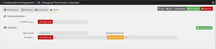

je viens de suivre la recommandation du support : mettre une alerte dan la configuration avancée du module pour être averti d’un problème de communication
je sèche
Je confirme que j’ai la même regression par rapport à openzwave, c’est embétant de ne pas être averti des noeuds morts.
Je pense qu’une alerte sur le temps de communication n’est pas idéal car les modules sur piles peuvent rester endormis très longtemps… sans être morts.
J’ai essayé le mettre une alerte sur le status du noeud comme indiqué si dessous, mais cela ne marche pas (problème de syntax ?).
En tout cas, il faudrait remettre l’option comme avant… je n’ai pas envie de configurer une alerte sur chacun de mes 50 modules !
