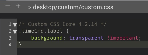

Salut Henri,
custom.css
.timeCmd.label {
    background: transparent !important;
Merci Furaxworld.
Je l’ai fais, et comme attendu ça marche partout (et donc aussi à des endroit où pas souhaiter)

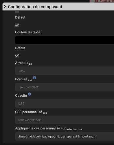

Pour l’appliquer uniquement sur quelques commande
Est-ce qu’il y a une technique comme évoqué dans ce post :
et utiliser le CSS direct dans le design ?
J’ai fais cela, mais sans résultat :

Configuration du composant :
Capture d'écran 2024-10-10 123153
custom.css :
[data-page="plan"] [data-cmd_id="XX"] .timeCmd.label {
[data-page="plan"] :is([data-cmd_id="XX"], [data-cmd_id="YY"]) .timeCmd.label {
C’est au choix, l’important c’est de rester cohérent partout pour s’y retrouver plus tard.

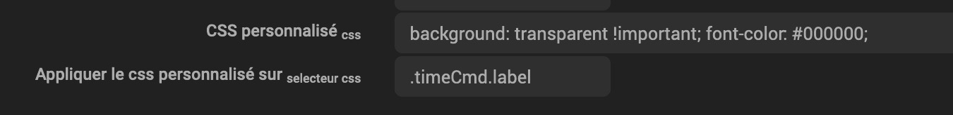

Et pour changer la couleur de la police ?
font-color
color
ne fonctionne pas…
Il fallait le IMPORTANT ! :
Tu es sûr ? Chez moi c’est OK :
Capture d'écran 2024-10-10 140948
Capture d'écran 2024-10-10 141000
Je viens d’enlever le "!important " et… ça reste noir…
Je sais pas, j’aurais peut-être du recharger la page…?
Ca ne peut jamais faire de mal, surtout quand on modifie des propriétés CSS.
L’essentiel est que ça fonctionne, le flag !important permet de prendre le dessus sur une propriété qui a déjà ce flag, si elle ne l’a pas (ce qui le cas : Capture d'écran 2024-10-10 143514) le résultat sera le même avec ou sans ce flag.
