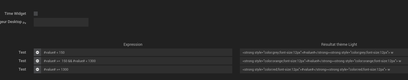

J’utilise pas mal l’outil widget pour afficher des puissances. Je « colorise » le texte en fonction de la valeur, et cela fonctionne très bien. Exemple :
Pour améliorer la lisibilité, j’aimerais changer l’arrondi en fonction de la valeur.
  • Si valeur > 10w, 1 chiffre après la virgule → « 9.5w »
  • Si valeur >=10w, 0 chiffre après la virgule → « 185w »
Est-ce possible via les commandes CSS ?

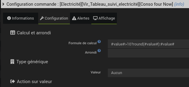

En CSS probablement pas car c’est plutot pour le style à ma (faible) connaissance. Par contre il faudrait essayer du côté de la formule de calcul de chaque commande et essayé d’y appliquer un opérateur ternaire (faites une recherche sur community avec ce temre, il y a plusieurs sujets).
Bien vu, je vais creuser dans cette direction …
C’est fonctionnel avec cette syntaxe :
Affaire rondement menée ! Merci pour le tuyau :+1:
