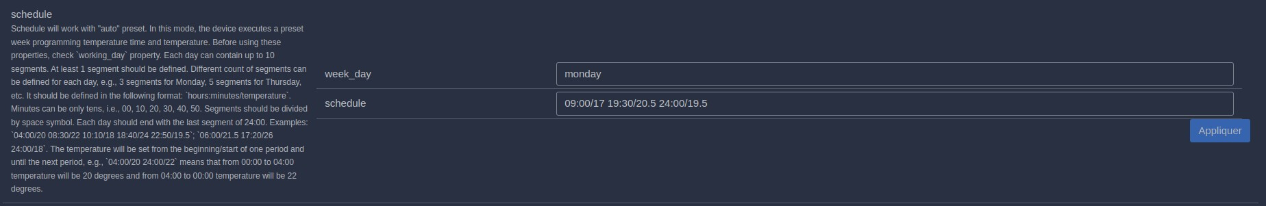

Je n’arrive pas à modifier la programmation du chauffage depuis l’interface jeedom (mais je peux le faire depuis zigbee2mqtt). Je ne connais pas encore bien jeedom donc peut-être que je m’y prends juste mal.
L’interface dans jeedom sur la partie programmation :
Celle de zigbee2mqtt :
Si j’ai bien compris l’histoire, le champ programmation est configuré comme un type « message » et donc il doit contenir un titre et un message. Je peux ajuster cela en créant un widget… cependant quelque soit la manière de formater mon message, je ne parviens pas à générer une écriture conforme. zigbee2mqtt réponds toujours que « week_day » est défini à undefined donc ça ne va pas plus loin.
