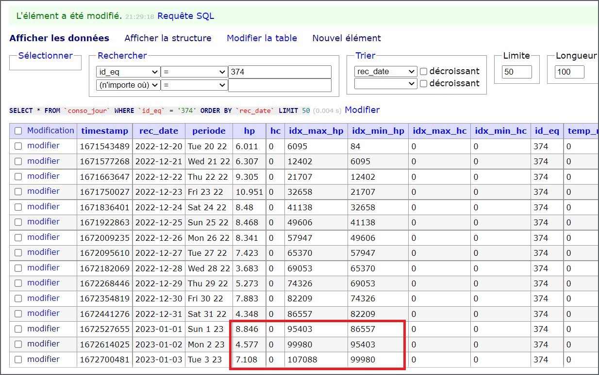

A cause de modifications, je n’ai pas eu de conso sur 2 jours sur l’iD 374.
J’essaye de les ajouter via Adminer et ça fonctionne mais les valeurs ne restent pas .
Une idée?

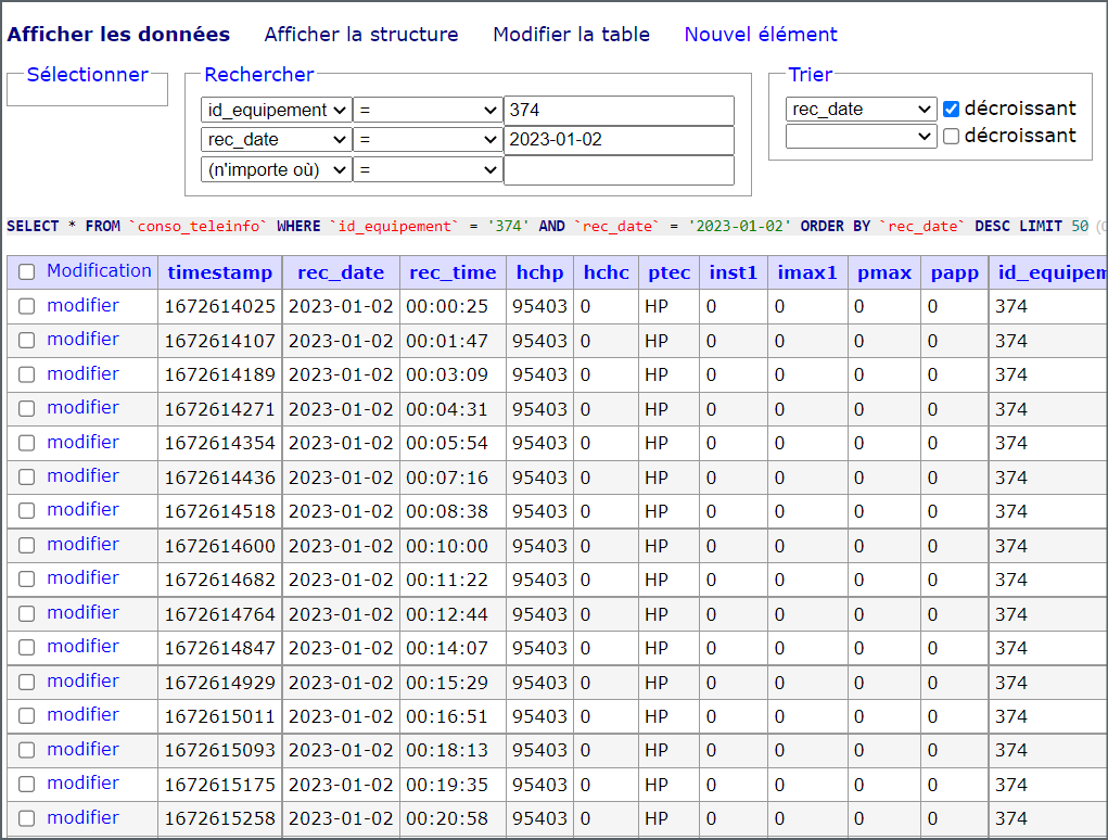

C’est la table de teleinfo qu’il faut modifier. Le plugin calcul la différence à partir de celle-ci pour alimenter conso_jour, du coup ta modification est écrasée à chaque fois.

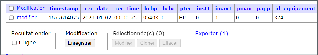

Voici le 02-01 dans téléinfo
Je ne vais pas modifier 2000 lignes dans hchp?!?

L’idée est de faire en sorte d’avoir une différence de consommation sur la journée donc il faut mettre ta consommation la minute (enfin au niveau du timestamp) d’avant le jour d’après.
Tu peux supprimer les autres lignes « inutiles » qui ont toutes les mêmes consommation.
Édit : je suis sur le téléphone alors c’est moins simple mais là je suis pas clair je doute que tu es compris ce que je voulais dire :smile:.
Je prends un exemple :
Garde la première ligne pour la journée du 2 (00:01:00 par exemple) avec 5000 de consommation
Garde la dernière ligne pour la journée du 2 (23:58:00 par exemple) et si tu veux une consommation de 1000 sur la journée alors tu lui indique 6000 (5000+1000).
Le reste des lignes de la journée peut être supprimée.
Même chose pour la journée du 3.

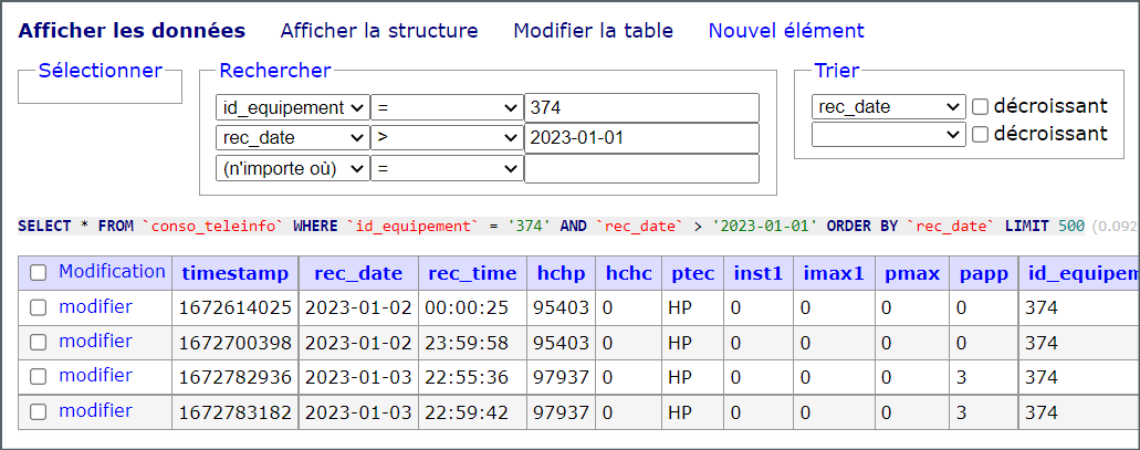

Sinon tu insères une nouvelle ligne comme ça t’arrange avec un timestamp qui indique le 02 à l’heure que tu veux avant minuit.

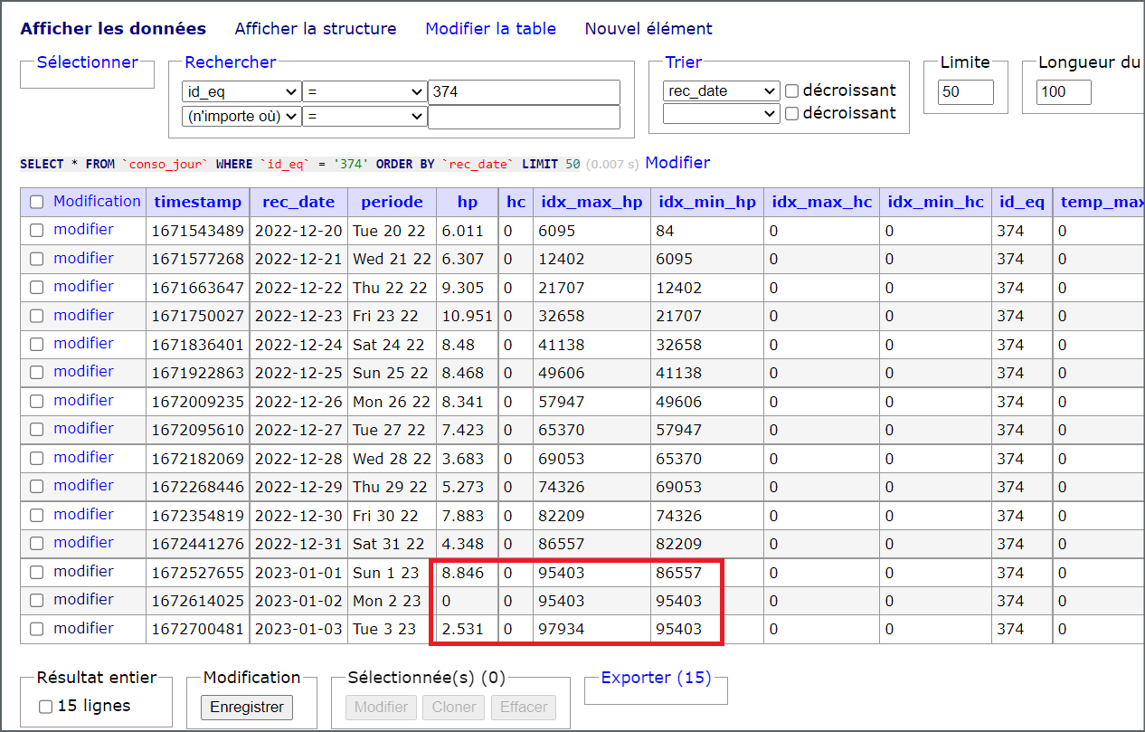

J’en suis là sans avoir apporté encore de modifications
Bizarre c’est ok pour le 2 mais pas le 3. Enfin c’est pas grave le principe c’est d’en avoir 2.
Modifie la donnée hchp du 2 à 23:59:58 pour refléter la consommation de la journée souhaité.
96403 si tu veux indiquer une consommation de 1000w (96403-95403).

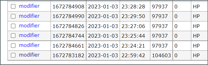

Pour les données du 3 il faudra que la première donc de 22:55:36 soit la même valeur que celle du 2 à 23:59:58.
Resteras à finaliser le 3 à 22:59:42
Je dois aussi modifier la table jour car pas de remontée J-1?
Aïe mais pourquoi avoir supprimé la ligne du 3 à 22:55:42 ?
Le plugin en a besoin pour faire la différence sur la journée du 3…

le chiffre du bas est le bon mais les nouvelles valeurs ne sont pas les bonnes :smiling_face_with_tear:

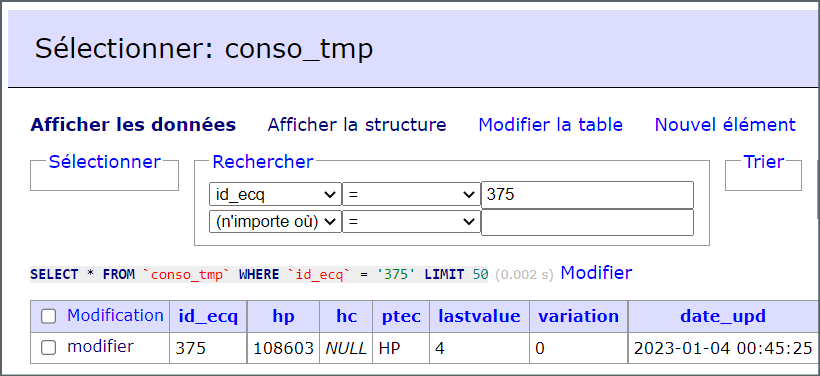

Bon j’ai persévéré et trouvé…

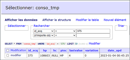

Il faut modifier la dernière bonne valeur dans conso_temp sinon la dernière donnée n’est pas la bonne.
Au lit j’ai les :eyes: explosés.
Plus facile à écrire qu’à faire mais il est nécessaire, comme écrit précédemment, de « bloquer » la valeur des nouvelles données dans la table conso_temp .
