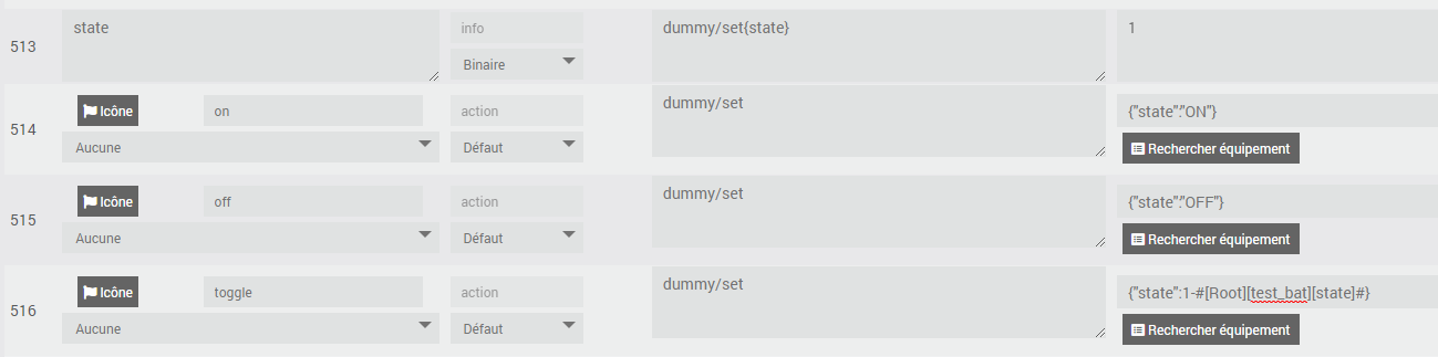

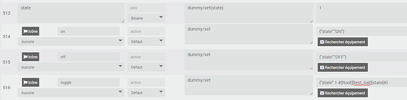

C’est profitable aussi pour jMQTT avec l’exemple de configuration suivant :
#513# → cmd info qui récup le champ « state » du tableau json dans le topic « dummy/set »
#514# → cmd action on doit envoyer au topic « dummy/set » exactement le texte {"state":"ON"}
#515# → cmd action off doit envoyer au topic « dummy/set » exactement le texte {"state":"OFF"}
#516# → cmd action toggle doit envoyer au topic « dummy/set » le texte {"state":0} ou {"state":1}
Avant la v4.2.2 :
  • les commandes #514# et #515# envoyaient bien ce qu’elles devaient → OK
  • la commande #516# envoyait {"state":1-0} ou {"state":1-1} → NOK, impossible à gérer
Après la v4.2.2 (en l’état) :
  • les commandes #514# et #515# envoient {'state':'ON'} ou {'state':'OFF'} → NOK
  • la commande #516# envoie {'state':0} ou {'state':1} → NOK, mais gérable
Suite au patch en préparation pour remettre un coup de json_encode les array en v4.2.2 :
  • les commandes #514# et #515# envoient bien ce qu’elles devaient → OK
  • la commande #516# envoie bien {"state":0} ou {"state":1} → OK
Donc c’est un changement positif, mais il peut poser problème si l’appelant n’a pas prévu les cas où autre chose que bool/int/string lui serait renvoyé.

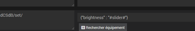

J’ajoute un autre cas de figure que j’ai eu hier sur toutes les lampes avec slider :
Cette commande c’est retrouvé NOK hier suite MàJ core, j’ai remonté la sav du 29 et c’est de nouveau OK
Jeedom 4.2.5
jMQTT béta du 2021-10-26 01:01:05
