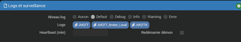

Je souhaiterai modifier via un scenario (code) le niveau du log, par exemple en passant la valeur « Info »
J’ai voulu utiliser la fonction :
mais cela ne fonctionne pas (y compris après le redémarrage du deamon)
avez vous une piste ?
Je me répond à moi même (cela pourra potentiellement servir à d’autres personnes.
// Définir le niveau de log « Info » pour jMQTT
$logLevelKey = ‹ log::level::jMQTT ›;// Valeur JSON pour « Info » (200 = Info, voir la correspondance dans Jeedom)
$logLevelValue = ‹ {« 100 »:« 0 »,« 200 »:« 1 »,« 300 »:« 0 »,« 400 »:« 0 »,« 1000 »:« 0 »,« default »:« 0 »} ›;
config::save($logLevelKey, $logLevelValue, ‹ core ›);
