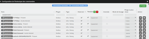

Comment faire pour modifier en lot les paramètres « historisé » ou encore « purge si plus vieux » ?
Je ne peux pas modifier ce dernier paramètre dans la configuration de Jeedom, puisque je souhaite 2 valeurs différentes (6 mois et 3 ans).

Exactement comme vous faites actuellement: via l’écran de config de l’historique.

On s’est mal compris: c’est le seul écran permettant une quelconque action en masse.
Par contre le concept c’est qu’il y a dans un seul écran une liste de toute les commandes, vous pouvez changer les paramètres et puis sauver.
Cela au lieu d’ouvrir la config de chaque commande une par une.
Mais il n’est pas possible de sélectionner plusieurs commandes et de choisir en un clic la config pour celles-ci.
Effectivement, je pensais plutôt à cela :wink: peut-être une demande d’évolution ?
