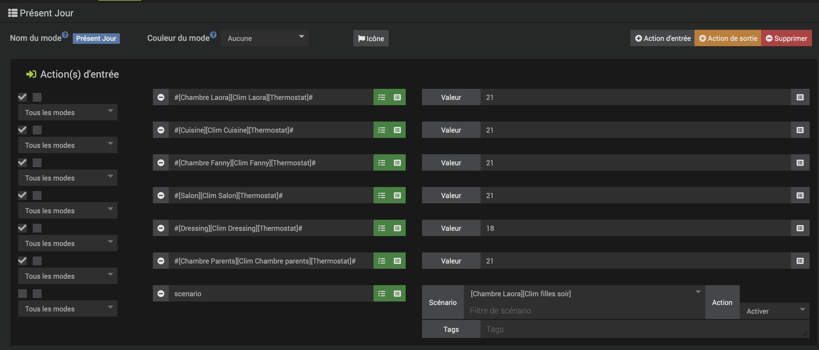

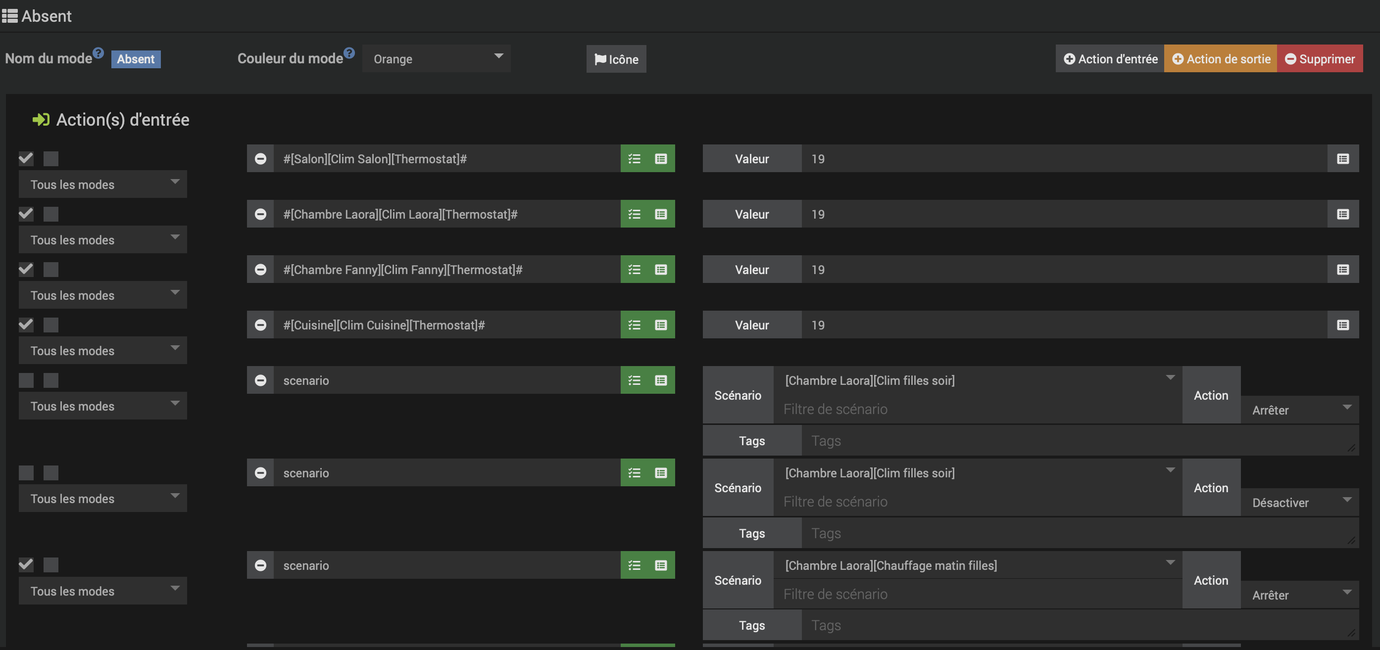

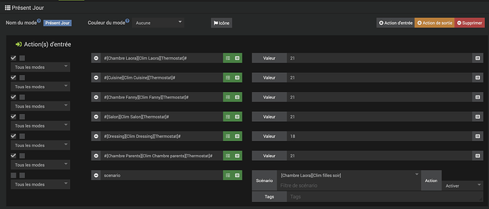

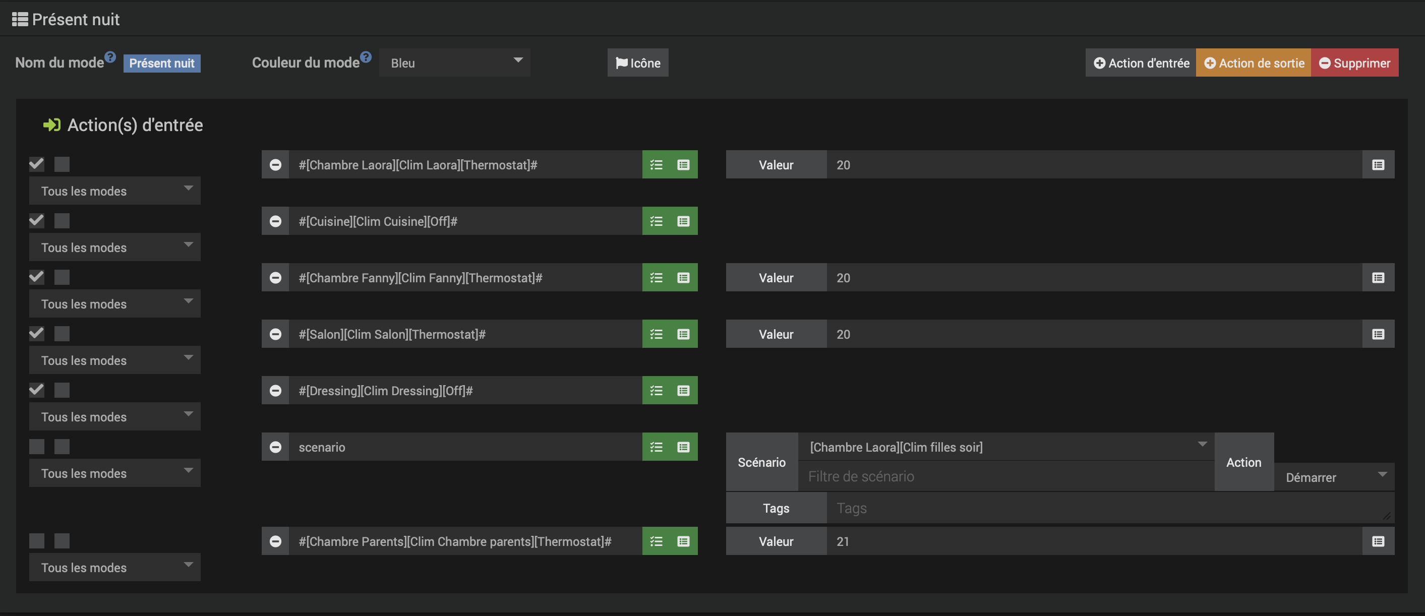

Merci Rom.jou et Aurel pour vos réponses. Voici quelques captures d’écran des différents modes. Jeedom passe du mode Absent à Présent via l’application Maison sur Iphone qui détecte nos téléphones au domicile ou non, et une automatisation sur l’horaire pour le passage de présent jour à présent nuit.
