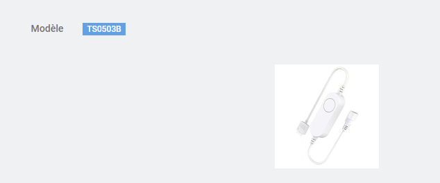

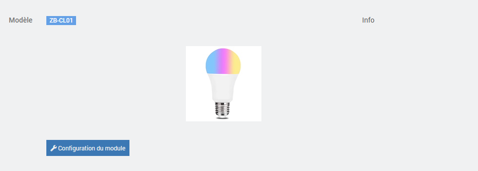

J’ai un modèle de bandeau RGB qui est reconnu comme une ampoule, jusque la ce ne me pose pas de soucis sauf que la gestion est pas top.
Si je up le Slider luminosité le bandeau s’allume et si je down le bandeau s’éteint mais le statut reste à 1. j’ai un autre bandeau mais celui pas de soucis
Celui sans souci
Celui avec soucis
Pour rappel c’est le même modèle.

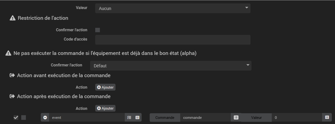

Si la réinclusion ne change rien, sur la commande Off, ajouter une action après exécution et mettre un event sur l’état

Ce sont les mêmes modèles physiquement donc il n’a pas de raison qu’il soit reconnu de façon différentes
