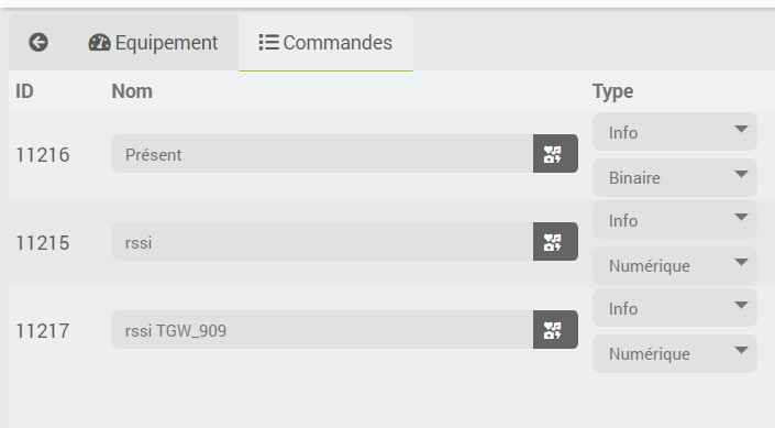

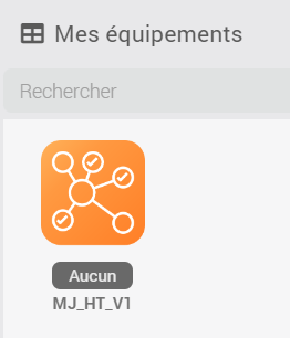

Une fois tout installé, j’ai tenté de découvrir mon capteur de température MiJia (le rond, en bt bien sûr) : modèle LYWSDCGQ.
Comme on peut le voir ici, le modèle semble reconnu : Xiaomi LYWSDCGQ | Theengs Decoder: BLE message decoder (avec les données qui nous servent, à savoir Exchanged Data : temperature, humidity, battery)
Cependant, je vois que ni l’image ni la config ne sont remontées… la découverte est partie dans les devices non reconnus

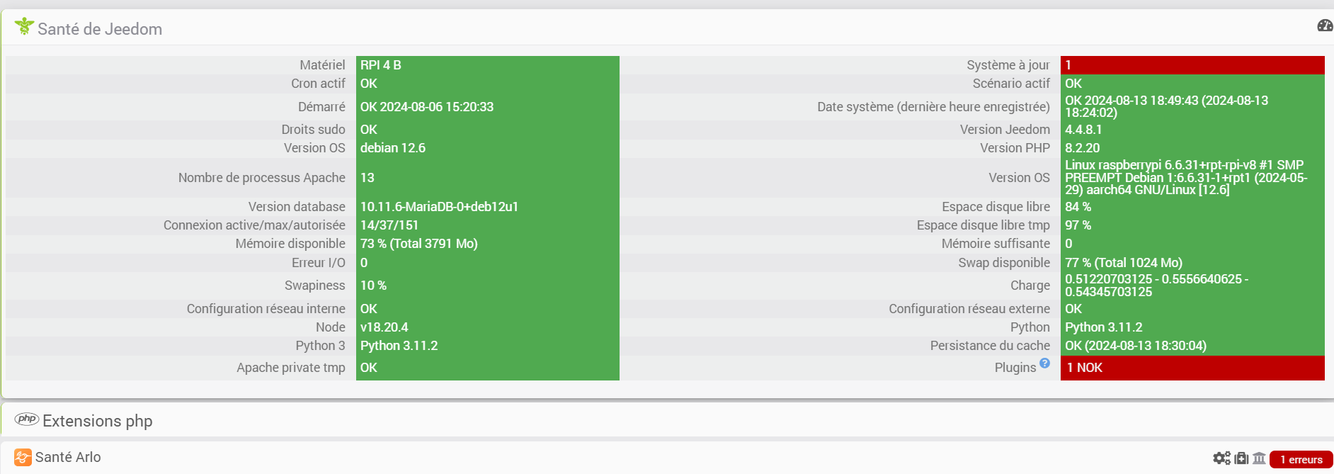

Niveau config, je suis sur un Pi 4 sous debian 12.
Ma page de santé (j’attire votre attention que le 1 plugin en NOK c’est juste un problème de ffmpeg sur le plugin Arlo) :
Si quelqu’un a une idée sur le pourquoi de la découverte a moitié de mon capteur ça serait canon !

donc en gros, mon capteur tombe dans les équipement inconnus alors que je vois bien qu’il est dans leur liste. que faire ?
j’entends que le plugin n’a rien à voir, mais du coup que faire ?
merci.
dans ce cas, c’est peut-être que ce n’est pas tout à fait le même capteur? firmware, version exacte etc
