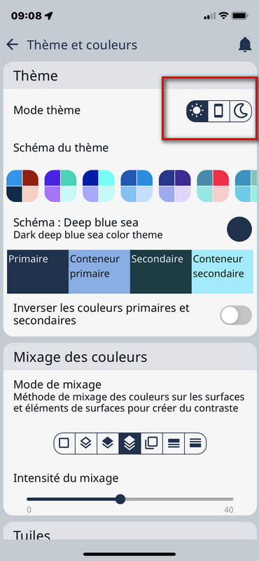

J’ai eu il y a 2 ou 3 semaines une perte de connexion sur mon iphone (iOs 16.3.1) avec jeedomconnect, en l’ouvrant il me demandait de me connecter. N’étant pas chez moi pour le faire avec le Qr code, j’ai saisie mes id/mdp à la mano et la connexion c’est rétablie mais avec une interface en mode Clair. L’iphone est paramétré en mode Sombre uniquement (donc pas auto selon période de la journée).
Et dans JC impossible de modifier le réglage dans Préférences> Thème et couleurs. les icône ne réagissent pas.
Je peux modifier le schéma de couleur, le mixage …etc C’est juste le mode qui pose soucis.
NB: j’ai retenté de me déconnecter et recharger la config via le Qr code depuis mon jeedom et toujours pareil.

Effectivement même constat en 1.7.4 sur mon iPhone
Par contre pas de problème sous Androïd

en attendant, tu dois pouvoir forcer le mode sombre directement depuis la 1ere page du menu, ou tu as un switch « Thème sombre »
ça le fait aussi sur le tél de Madame ?
Salut @tomitomas
en effet le switch fonctionne de mon côté.
Pour madame je regarde ce soir (faut bien qu’elle bosse quand même :joy:).

Non RAS dans les téléchargement. Visuellement il ne se passe rien. Comme avec le bouton pour changer de mode Clair/Auto/Sombre, c’est comme s’il n’y avait pas d’event déclenché sur l’appui.

idem le paramètre clair/auto/sombre ne fonctionne pas.
Theme et QrCode → les 2 corrigés dans la prochaine beta 1.7.5

Je confirme que les 2 fonctionnes sur la 1.7.5
Yes çà fonctionne. Toujours réactifs toujours au top :star_struck:
