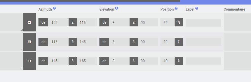

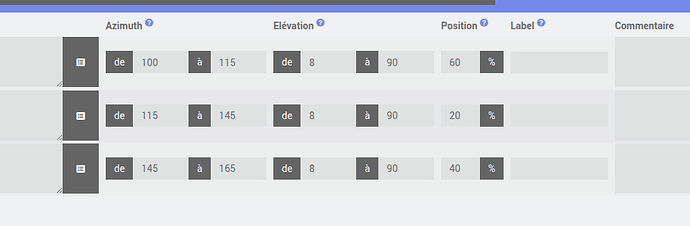

Je teste ce jour le plugin sunshutter que j’avais installé il y a très longtemps, mais jamais paramétré.
J’ai fait un paramétrage sommaire pour mes volets, mais je ne comprends pas pourquoi le plugin suspend la gestion automatique. Je comprends que le log indique que les volets ne sont pas positionnés correctement malgré les commandes envoyées par sunshutter.
mes volets sont des FGRM222 - Roller Shutter sur zwavejs.
merci d’avance pour votre aide

A mon sens il manque une condition pour chaque positionnement.
