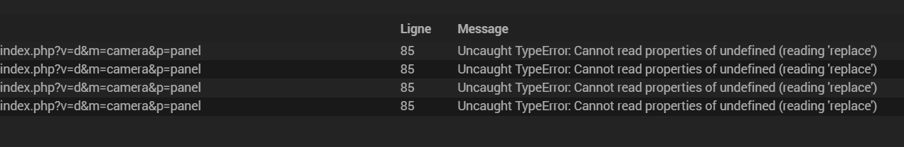

Il n’y a pas moyen de modifier le paramètre « URL de snaphot » via un bloc code pour mettre l’url d’une image par exemple ?
Mathieu
Pourquoi pas fan c’est l’équivalent d’un on/off…
Regarde ma copie d’écran, ça génère des erreurs :wink:

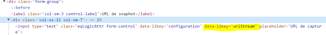

Je me réponds à moi-même.
Voici la solution (à remplacer avec vos informations) :
Pour supprimer le flux:
$eqLogic=eqLogic::byId(XXXX);
$eqLogic->setConfiguration('urlStream','');
$eqLogic->save();
Pour remettre le flux :
$eqLogic->setConfiguration('urlStream','img/snapshot.cgi');
$eqLogic->save();
Mathieu
