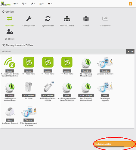

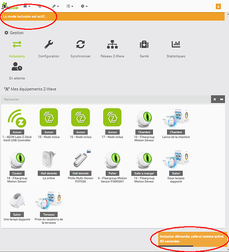

5 secondes, c’est le temps de présence de la barre de notification du démarrage. Tu dois avoir à l’écran les notifs qui lui succèdent:
… et après 60 sec:
