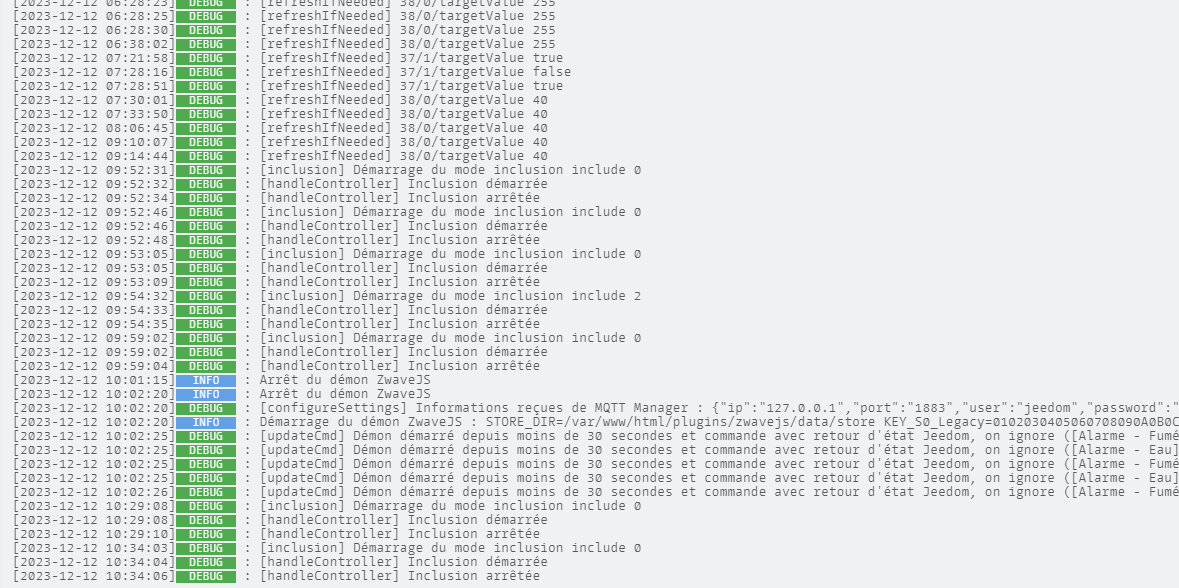

Pourrais tu mettre les logs directement dans ton message en utilisant le bouton </> (voir du côté de la roue crantée dans la fenêtre d’édition des messages). Une photo n’est pas toujours bien lisible et, comme ici, parfois tronquée.

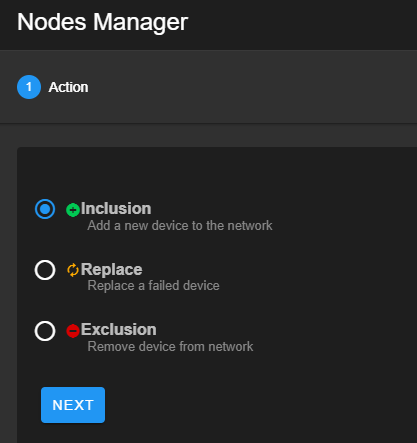

Que donneun ajout directement depuis l’interface zwave-js-ui ?

Oui bien sûr !
[2023-12-12 11:00:38]INFO : Arrêt du démon ZwaveJS
[2023-12-12 11:00:39]INFO : Arrêt du démon ZwaveJS
[2023-12-12 11:00:39]DEBUG : [configureSettings] Informations reçues de MQTT Manager : {"ip":"127.0.0.1","port":"1883","user":"jeedom","password":"981wuxkJVNmrMKANeVGtFQidQbey5FZiy6luai93WvYjF9bMkj0vu2KPt0lUeIOh"}
[2023-12-12 11:00:39]INFO : Démarrage du démon ZwaveJS : STORE_DIR=/var/www/html/plugins/zwavejs/data/store KEY_S0_Legacy=0102030405060708090A0B0C0D0E0F10 KEY_S2_Unauthenticated=3D74A905FCD00FE46BD7795D6579248B KEY_S2_Authenticated=059B3676E53D415E4390AE5C3E560DF9 KEY_S2_AccessControl=6671BD1C0F822CFE16901A016CBDD58A SESSION_SECRET=jeedomSession yarn start
[2023-12-12 11:00:44]DEBUG : [updateCmd] Démon démarré depuis moins de 30 secondes et commande avec retour d'état Jeedom, on ignore ([Alarme - Fumées  Feux][Fumée Couloir] Chaleur)
[2023-12-12 11:00:44]DEBUG : [updateCmd] Démon démarré depuis moins de 30 secondes et commande avec retour d'état Jeedom, on ignore ([Alarme - Eau][Chauffe Eau] Sabotage)
[2023-12-12 11:00:44]DEBUG : [updateCmd] Démon démarré depuis moins de 30 secondes et commande avec retour d'état Jeedom, on ignore ([Alarme - Fumées  Feux][Fumée Cabanon] Chaleur)
[2023-12-12 11:00:44]DEBUG : [updateCmd] Démon démarré depuis moins de 30 secondes et commande avec retour d'état Jeedom, on ignore ([Alarme - Eau][Machine a laver] Sabotage)
[2023-12-12 11:00:44]DEBUG : [updateCmd] Démon démarré depuis moins de 30 secondes et commande avec retour d'état Jeedom, on ignore ([Alarme - Fumées  Feux][Fumée Cellier] Chaleur)
[2023-12-12 11:01:03]DEBUG : [inclusion] Démarrage du mode inclusion include 0
[2023-12-12 11:01:04]DEBUG : [handleController] Inclusion démarrée
[2023-12-12 11:01:06]DEBUG : [handleController] Inclusion arrêtée
[2023-12-12 11:04:56]DEBUG : [refreshIfNeeded] 38/0/targetValue 40
[2023-12-12 11:05:13]DEBUG : [controllerAction] Exécution d'une action sur le contrôleur de type : refreshNeighbors
[2023-12-12 11:09:58]DEBUG : [inclusion] Démarrage du mode inclusion include 0
[2023-12-12 11:09:58]DEBUG : [handleController] Inclusion démarrée
[2023-12-12 11:10:00]DEBUG : [handleController] Inclusion arrêtée
[2023-12-12 11:10:26]DEBUG : [inclusion] Démarrage du mode inclusion include 0
[2023-12-12 11:10:27]DEBUG : [handleController] Inclusion démarrée
[2023-12-12 11:10:29]DEBUG : [handleController] Inclusion arrêtée
[2023-12-12 11:11:31]DEBUG : [inclusion] Démarrage du mode inclusion include 0
[2023-12-12 11:11:31]DEBUG : [handleController] Inclusion démarrée
[2023-12-12 11:11:33]DEBUG : [handleController] Inclusion arrêtée
[2023-12-12 11:16:05]DEBUG : [inclusion] Démarrage du mode inclusion include 0
[2023-12-12 11:16:05]DEBUG : [handleController] Inclusion démarrée
[2023-12-12 11:16:07]DEBUG : [handleController] Inclusion arrêtée
[2023-12-12 11:19:16]DEBUG : [inclusion] Démarrage du mode inclusion include 0
[2023-12-12 11:19:16]DEBUG : [handleController] Inclusion démarrée
[2023-12-12 11:19:18]DEBUG : [handleController] Inclusion arrêtée
[2023-12-12 11:22:07]DEBUG : [refreshIfNeeded] 37/1/targetValue false

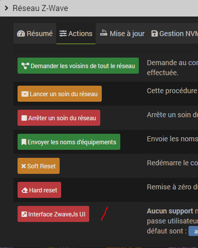

On peut faire cela ? Comment fait-on ?
Merci :slight_smile:
Juste pour rappel le plugin Jeedom est basé sur zwavejs ui externe à Jeedom SAS
Donc ca a sa propre interface.

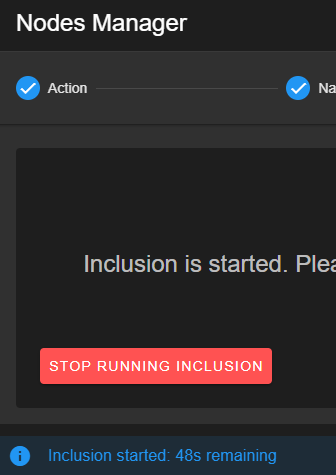

Je viens de trouver Le probleme est le même ! Le chrono en bas de la fenêtre ce lance puis bloque a 57s ! donc 3 sec c’est trop juste pour inclure :confused:
