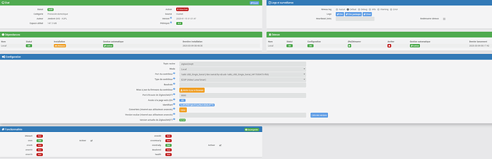

bonjour je viens de passer à la nouvelle version le demon ne démarrait plus j’ai resolu le problème en modifiant le fichier configuration.yaml cela marche, j’ai maintenant un autre souci quand je passe en mode inclusion celui-ci me dit qu’il est inactif :
J’ai quand même réussi à inclure un capteur Zigbee mais via la page web uniquement.
voici ma config :
Merci par avance de votre aide.

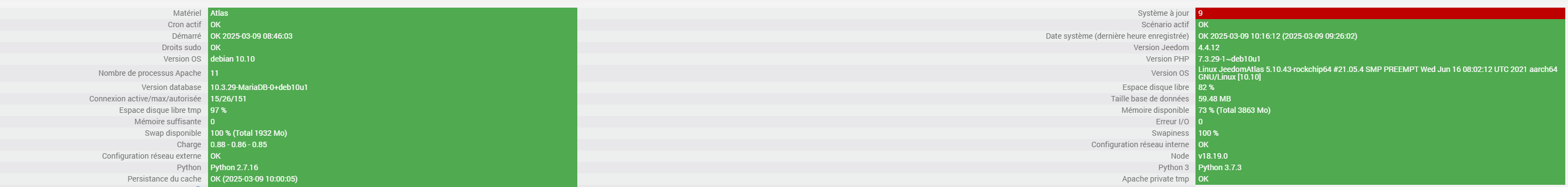

Comme vous êtes encore en debian 10, vous ne pouvez plus faire de mise à jour de Jeedom ou de la plupart des plugins sans risquer de casser quelque chose et personne n’osera vous proposer une solution
Soit vous restez sous debian 10 et vous ne touchez plus à rien en supportant les quelques défauts ; soit vous migrez votre box sous debian 11, vous pourrez faire les mises à jour et vous n’aurez alors probablement plus de problème.

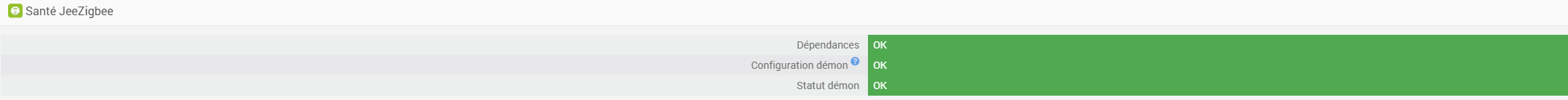

Avez-vous trouvé une solution pour retrouver un fonctionnement normal?
Merci et bonne soirée
Lancez l’inclusion à partir de la page web Zigbee2MQTT en cliquant sur « ICI » dans la configuration de Jeezigbee
