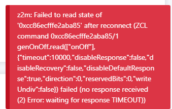

J’ai ce genre de message dans Z2m
Erreur lors de l’appairage.
Trop loin du coordinateur ou d’un routeur ?
Il faut relancer l’appairage après avoir supprimé le module DANS zigbee2MQTT et en forçant la suppression.
Pas besoin de supprimer l’équipement dans le plugin
Il faut effectivement refaire l’appairage en choisissant un Module Routeur à proximité du Module que vous voulez rajouter :wink:
