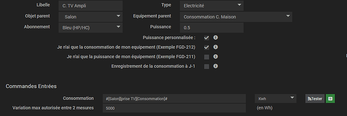

J’aimerais passer un equipement du mode FGD-211 a 212.
Comment le faire sans mettre le bazar dans les données ?
Il n’y aura pas de problème si en même temps que tu passe en mode FGD212, tu renseignes le champs
« variation max autorisée entre 2 mesures »
Regardes la FAQ de la doc pour le renseigner. Et sinon une valeur de 1000 réponds à beaucoup de cas
merci pour ta réponse.
Du coup je vais le passer en 212 .
Mon equipement fait environ 600w,
600* 110 / 3600 = 18,33wh
Avec la marge je vais mettre 200 dans variation.
Nickel! tu ne devrais avoir aucun problème. Si jamais tu en avais et que tu ne t’en sors pas, tu me dis et je peux te corriger ça
Non merci, ce ne sera pas la peine ( mais c’est sympa) je m’en suis sorti grace a toi, ça a fonctionner, aucune erreur . Je suis content car la derniere fois que j’avais modifié des choses ça m’avais mis la pagaille, mais tu m’avez regler le probleme en prenant la main.
