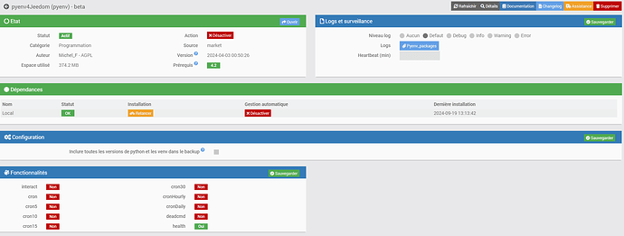

pyenv4jeedom est installé et fonctionnel ?

Au niveau pyenvjeedom, il est installé et semble fonctionnel (je ne sais pas trop s’il est possible de le tester ?)
Au niveau santé tout est ok :
Au niveau Dépendances pas de pb non plus :
Au niveau du plugin :
En mode debug les logs pyenvjeedom :

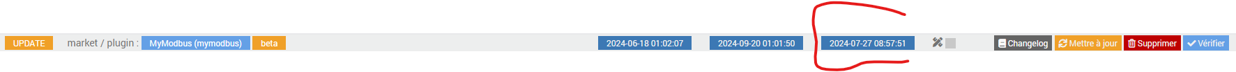

Bonjour, j’ai fait les opérations demandées ci-dessus,
Pour info le plugin est en version :
Les logs :
