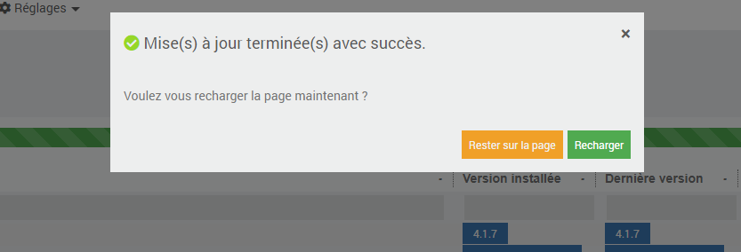

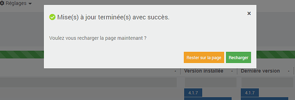

bonjour ,
pour info , je pense qu’il ya un bug sur la derniere alpha avec le modal qui propose de rafraichir la page ,
quand on clique sur recharger la page se recharge bien mais le modal revient .

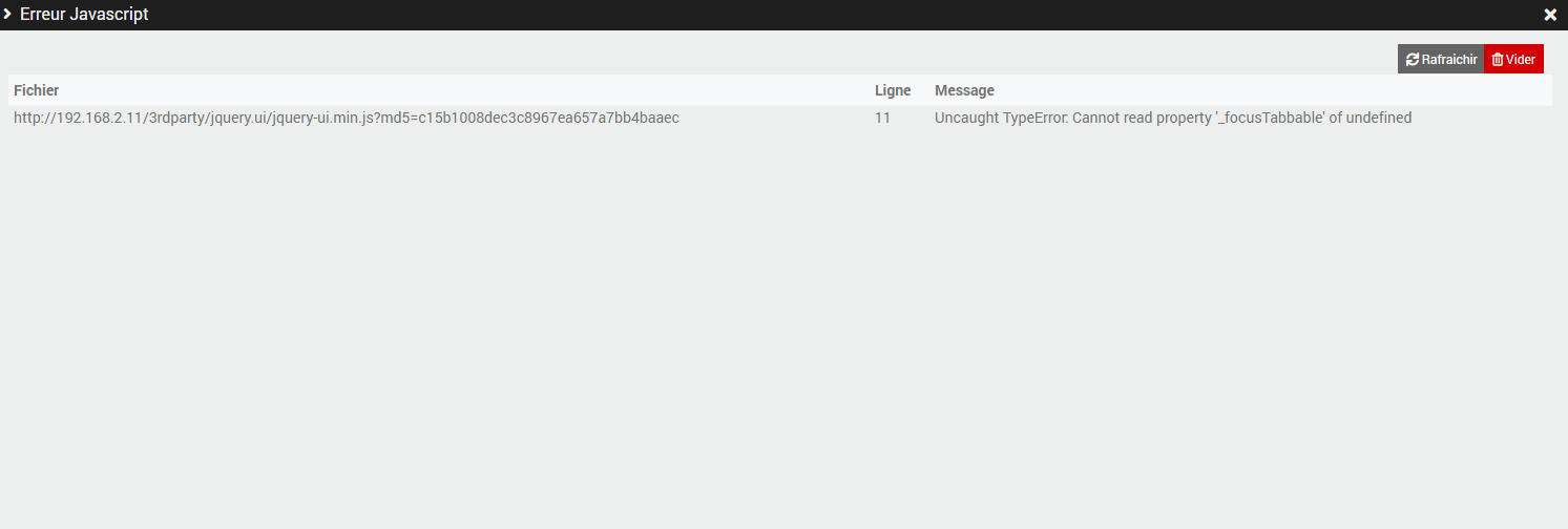

salut ,
je viens de trouver le moyen de reproduire , il suffit d’installer un nouveau plugin .
suite à l’installation j’ai une erreur java
et quand je vais sur ma page de mise à jour j’ai bien le bug décris sur mon premier post .
par contre si je lance une mise à jour le probléme disparait ,
en gros on dirait que le check ne se fait pas quand on installe un nouveau plugin .
