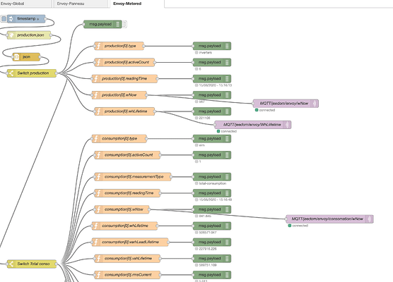

ouvre le ou les node mqtt
en double cliquant dessus fait une copie d’ecran

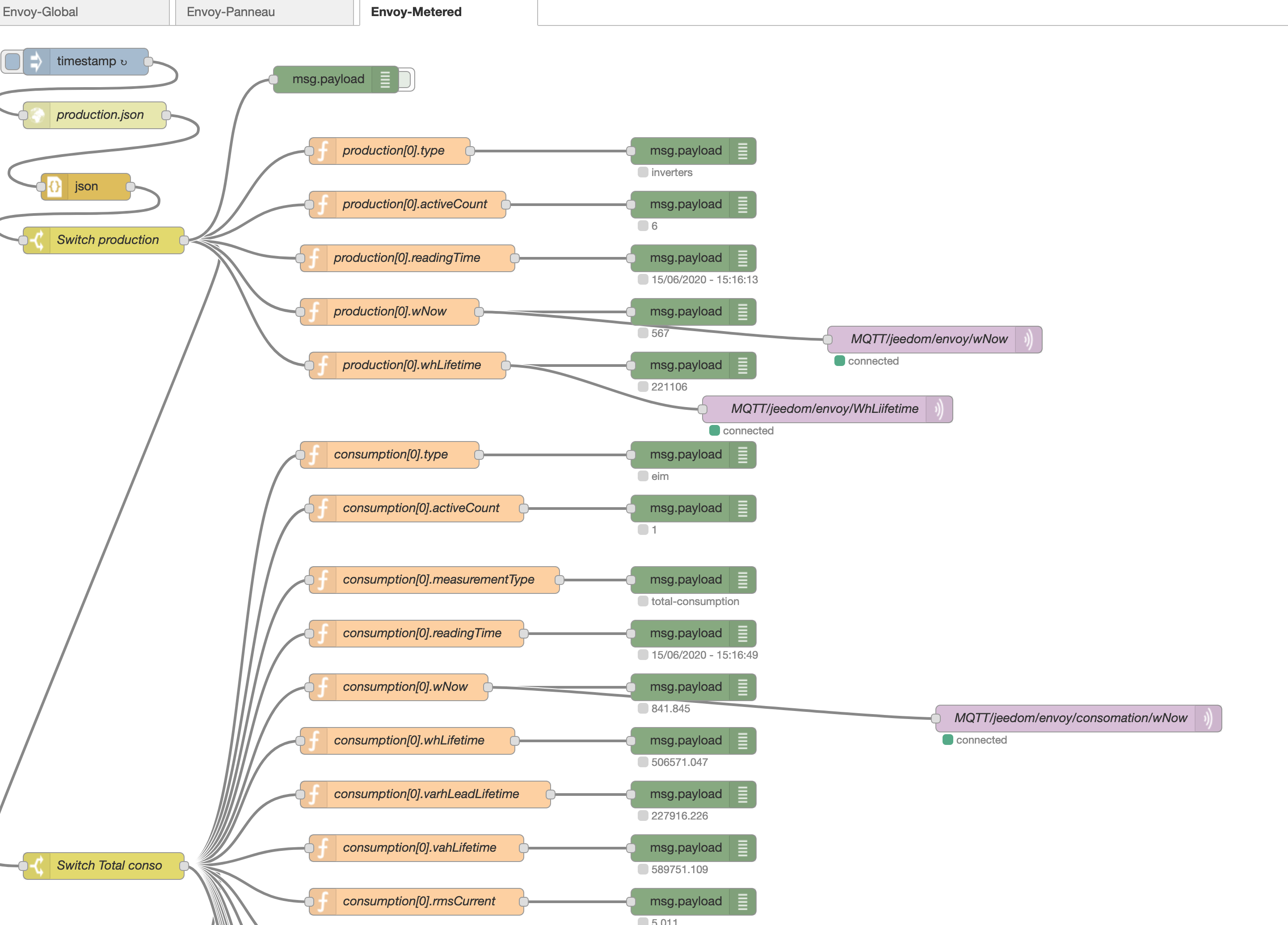

c’est dans le flow envoy metered
moi je veut des infos de envoy panneau

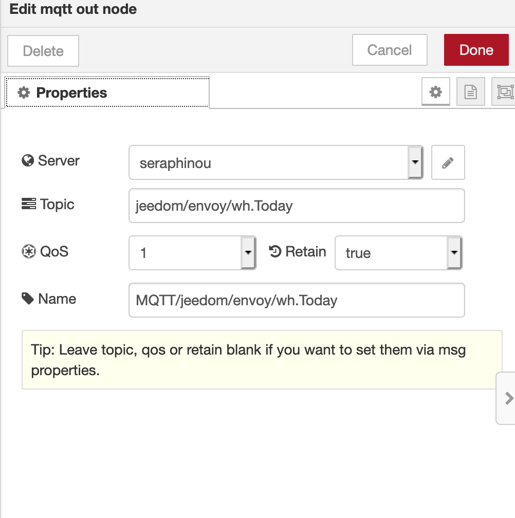

déja le dernier je suis pas sur que le point entre Wh et Today
enleve le
en suite dans envoy panneau
ajoute des node mqtt out
met leur de topic differents genre
/panneau/instantane/power
/panneau/p1/power
/panneau/p2/power
/panneau/p2/power
connecte les a la sortie des valeurs correspondante.

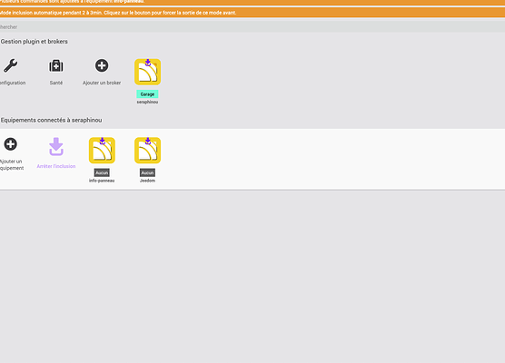

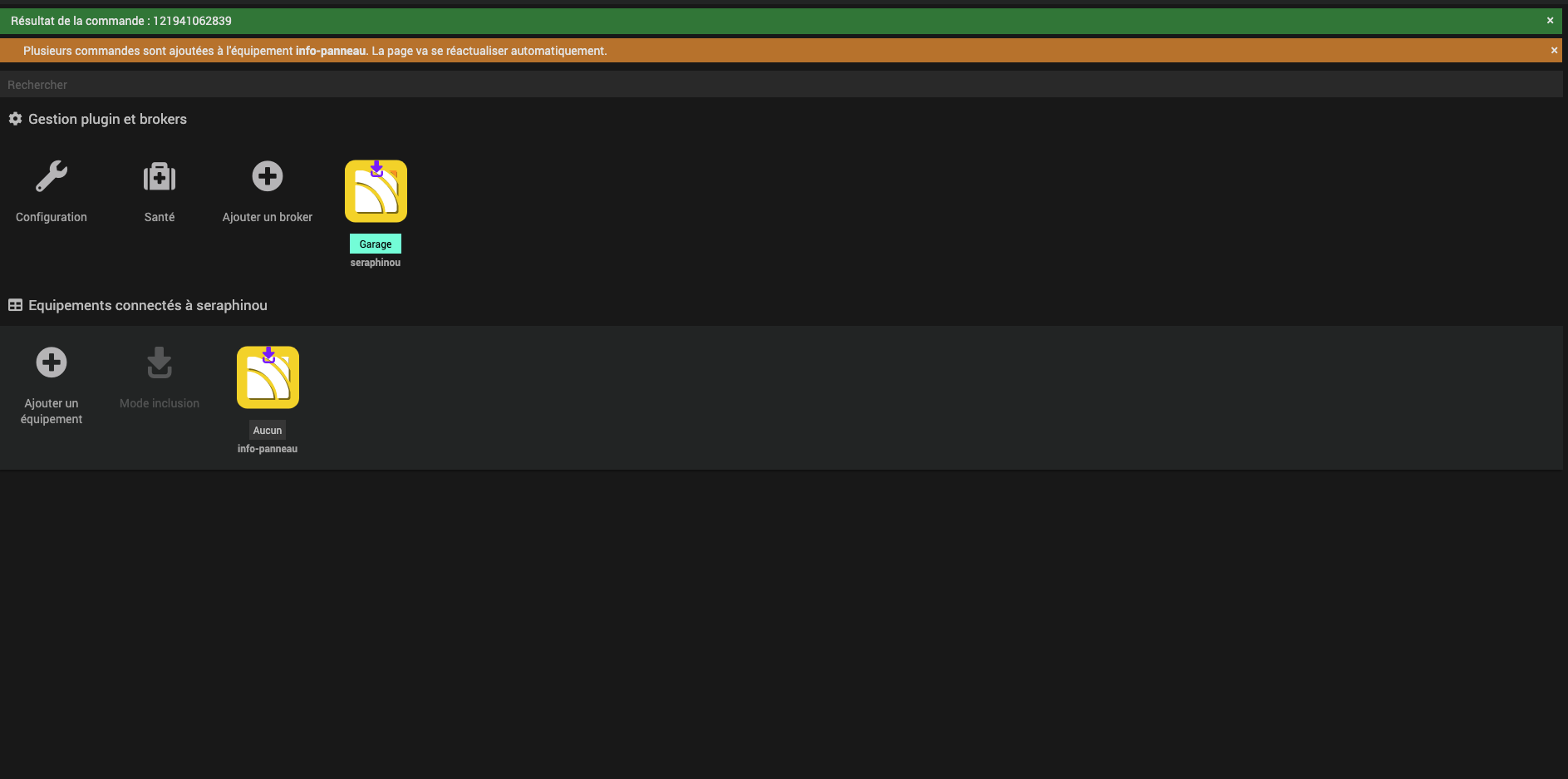

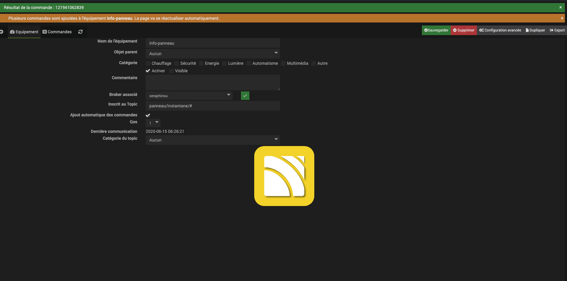

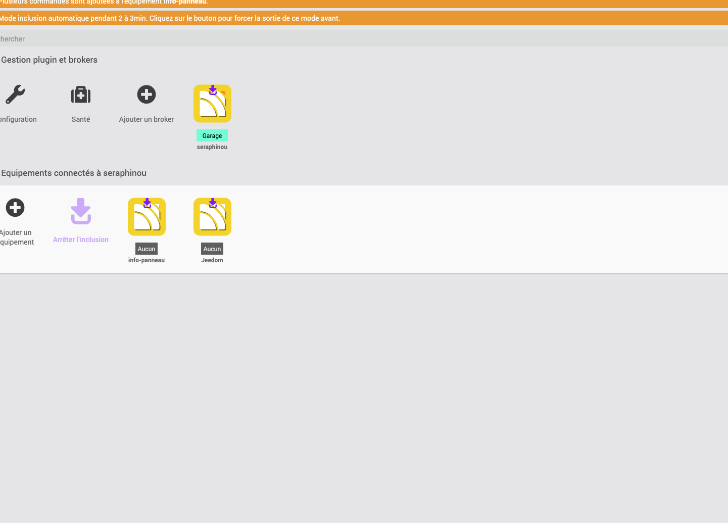

je fait inclusion ca me donne bien le nouveau equipement , la bonne valeur , sauf que le broker seraphinou passe en orange (capture) et que la page du nouvelle equipement n’arrte pas de creer la meme commande
why?
Montre moi les équipement et les commandes de tes 2 JMQTT
et la configuration du broker
voila
pourquoi dans equipement ca m’ecrit info-panneau?
Tu ne m’a pas mis pour « Info panneaux » et « Jeedom » dans Jmqtt
les écrans des equipements et de commandes
car il y a rien de ca

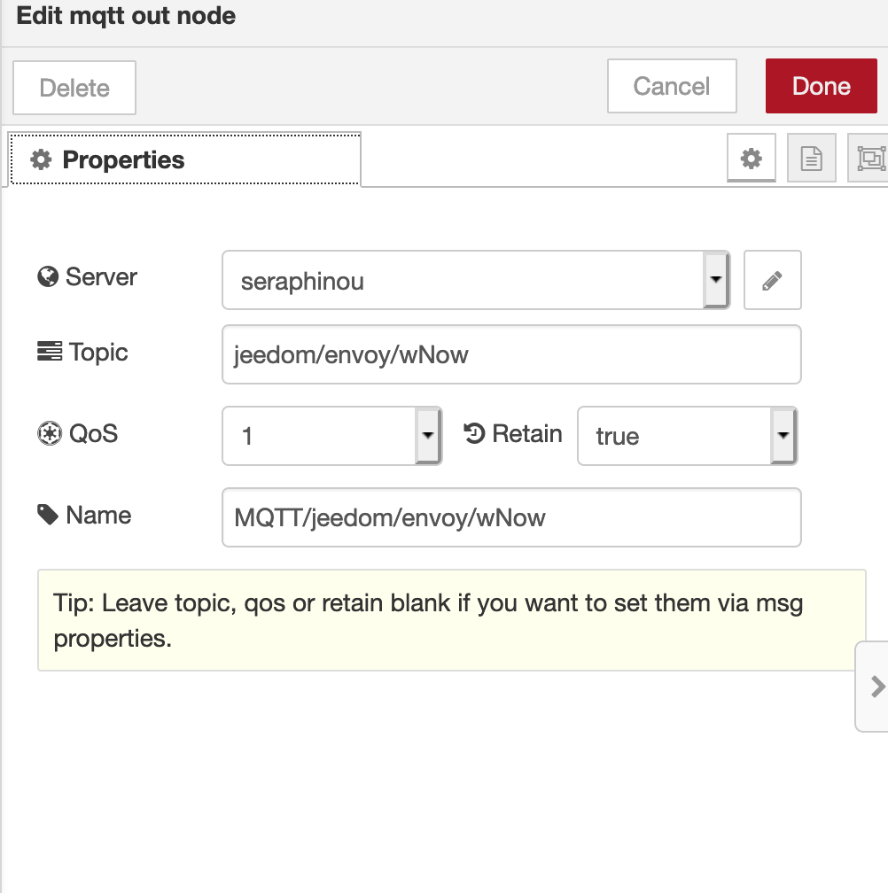

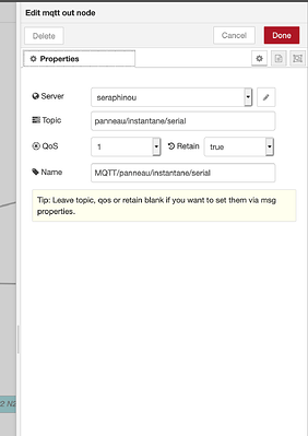

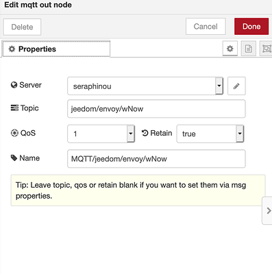

et sur les 3 node ouvre les, je veux voir les topic qui sont a l’interieur
si ce qui est marqué dessus est le topic qui est dedans tu a déjà une erreur
pour que ce soit claire topic et name sont 2 chose différente
name c’est le nom que tu vois (c’est arbitraire ) tu peut y mettre n’importe quoi …
topic c’est la ou ca va aller …
dans envoye metered j 'ai ce qui’l y a dans le post 4 et 5
les autre mqtt je les ais supprime
donc je ne devrai avoir dans jeedom/jmqtt
que seraphinou
et j’ai dans equipement seraphinou info panneau et jeedom
je devrais pas avoir info panneau
On avait pas dit de faire comme cela ?
C est comme ça que j ai fait le { . }
Est enlève depuis hier
oui mais tu n’a pas pris les topic que je t’ai donnés
si pour les panneaux
y a t’il possibilite de faire un teamviewer
normalement si je fait inclusion je devrais avoir rien ?
