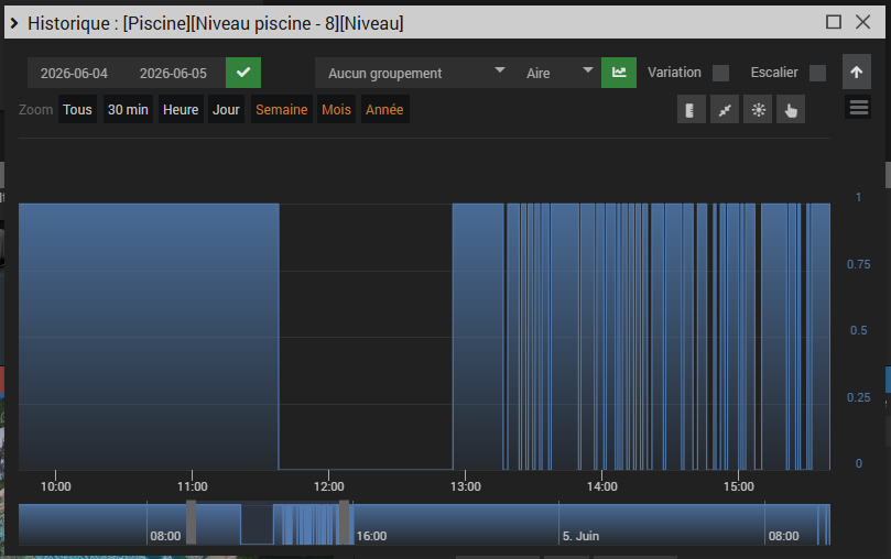

Bonjour, j’ai installé des capteurs niveau haut et niveau bas dans ma piscine connnectés sur les entrées digitales d’une IPX.Je recupere ces valeurs dans Jeedom.Ce sont des valeurs binaires 0 ou 1.Cependant lorsque le niveau de l’eau est proche du capteur, avec les vagues, la valeur remontée oscille en permanence entre le 0 et le 1.Je souhaiterai donc mettre en place une fonction d’hysteresis ou la valeur du capteur passe à 0 ou passe à 1 après une période de maintien , par exemple de 10 secondes.Quelle serait la solution la plus propre pour mettre cela en place : scénario avec variable intermediaire ou bien parametrage possible dans la configuration de la commande dans le plugin IPX? est ce que quelqu’un a déjà mis en place ce type de fonction?

Ce sont effectivement de bonnes idées, mais en fait, l’eau est en mouvement pour différentes raisons :
  • lorsque le systéme de filtration fonctionne car c’est le but des buses de faire refouler l’eau vers les skimmers.
  • lorsque le systéme de remplissage est en action
  • lorsqu’il y a du vent
  • lorsqu’il y a des baigneurs
Il ne s’agit parfois que de faibles vaguelettes mais lorsque le niveau est proche du capteur de quelques millimetres, cela suffit à le faire osciller entre 0 et 1.
Le but des capteurs est de declencher l’alimentation en eau lorsque le niveau est bas et d’arreter l’alimentation lorsque le niveau est haut.Il est alors utile de programmer le déclenchement ou l’arret de l’electrovanne d’alimentation sur une valeur mesurée stable pour eviter un systéme febrile

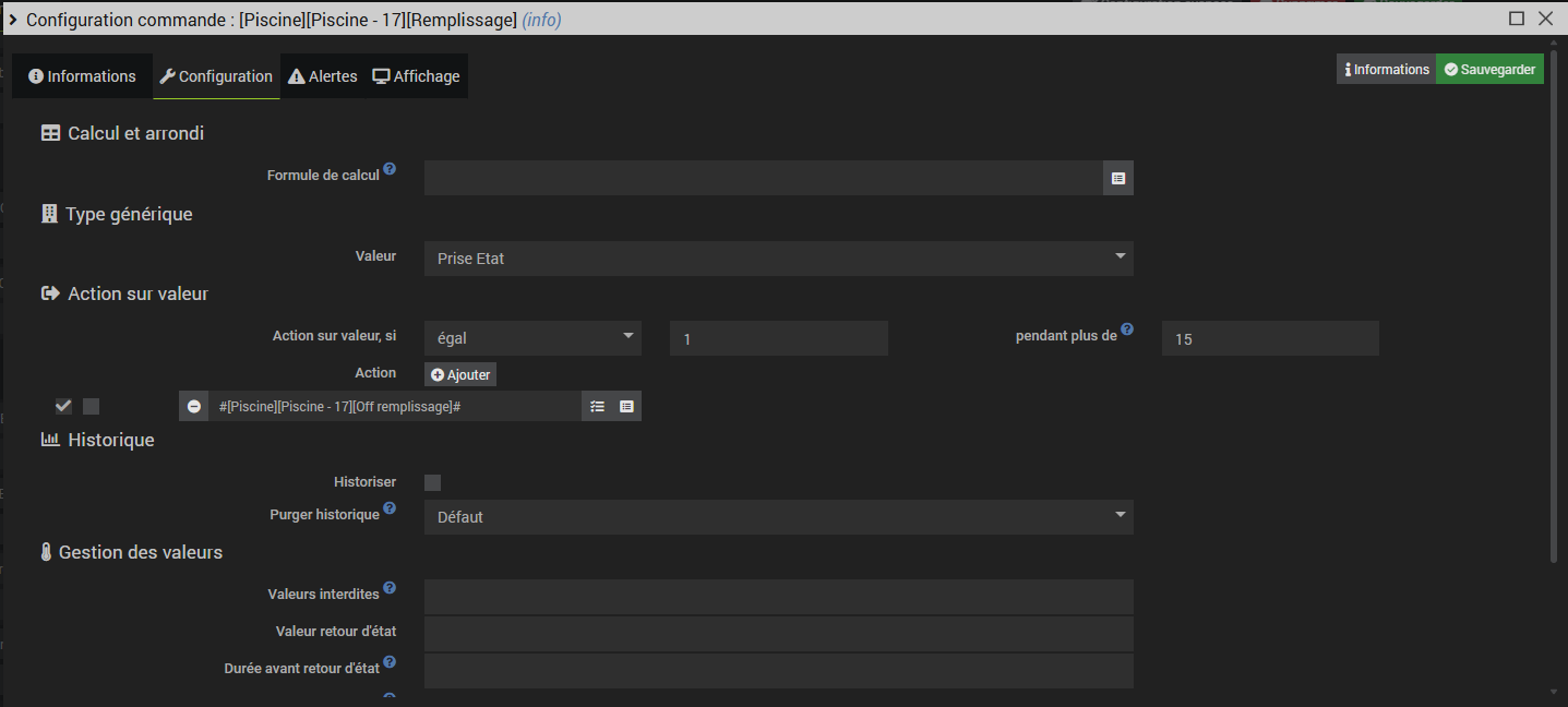

Avec une commande info "remplissage ".
Si capteur bas et non remplissage ==> passage commande info remplissage à 1 et commande action remplissage à 1.
Si capteur haut et remplissage ==> passage commande info remplissage à 0 et commande action remplissage à 0.
Edit : si le retour d’état de la pompe est disponible, la commande info « remplisage » peut être son retour d’état.

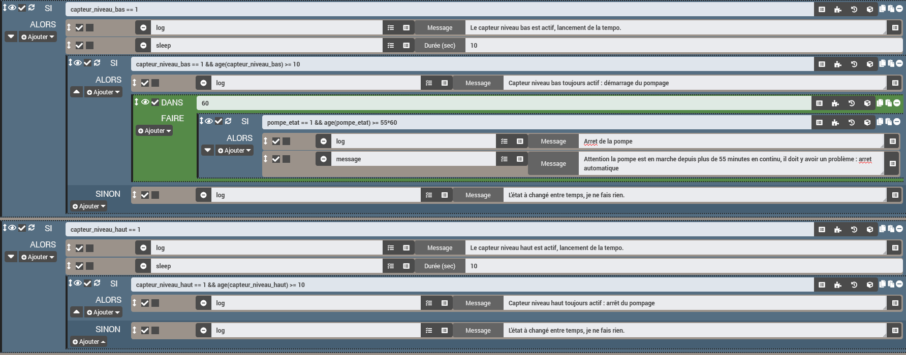

Ca peut se faire assez simplement en complément du scénario que j’ai proposé plus haut. Dans ce style :

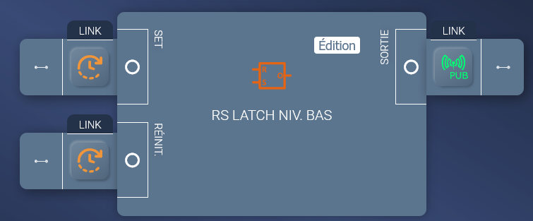

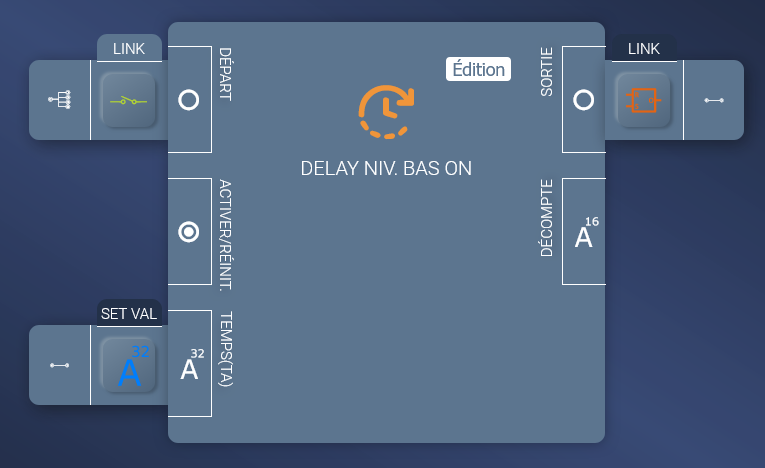

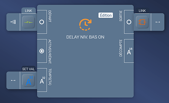

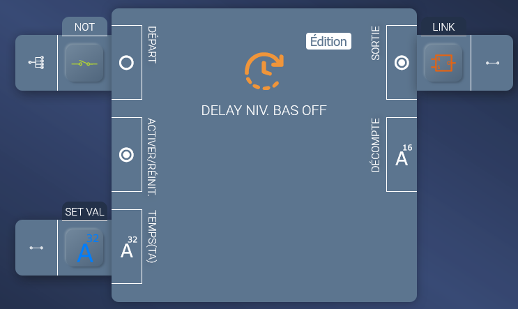

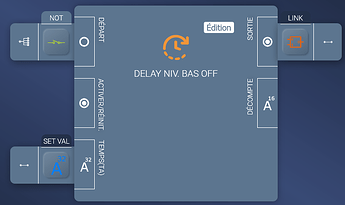

J’ai la même configuration (IPX et capteurs niveau haut et bas) et eu le même problème de fluctuation a traiter.
Il te faut gérer ça au niveau de l’IPX pour chaque capteurs de niveau:
  • un delai TA sur ta sortie digitale pour valider l’état “1” après stabilisation du temps TA
  • un delai TA sur la même sortie digitale mais inversé afin de détecter l’état “0” après stabilisation du temps TA
  • les 2 delais vont ensuite sur une bascule RS pour basculer d’un état à l’autre
Exemple config IPX capteur niveau bas
Et c’est exactement la même chose pour le capteur de niveau haut.
L’avantage est que tu peux régler des temps de stabilisation différent entre un front montant et descendant.
Ensuite tu fais ce que tu veux de l’info des 2 capteurs : l’envoyer à jeedom, recevoir une notif, gérer le remplissage auto dans l’IPX ou jeedom..

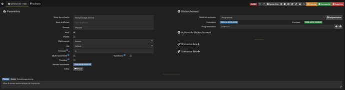

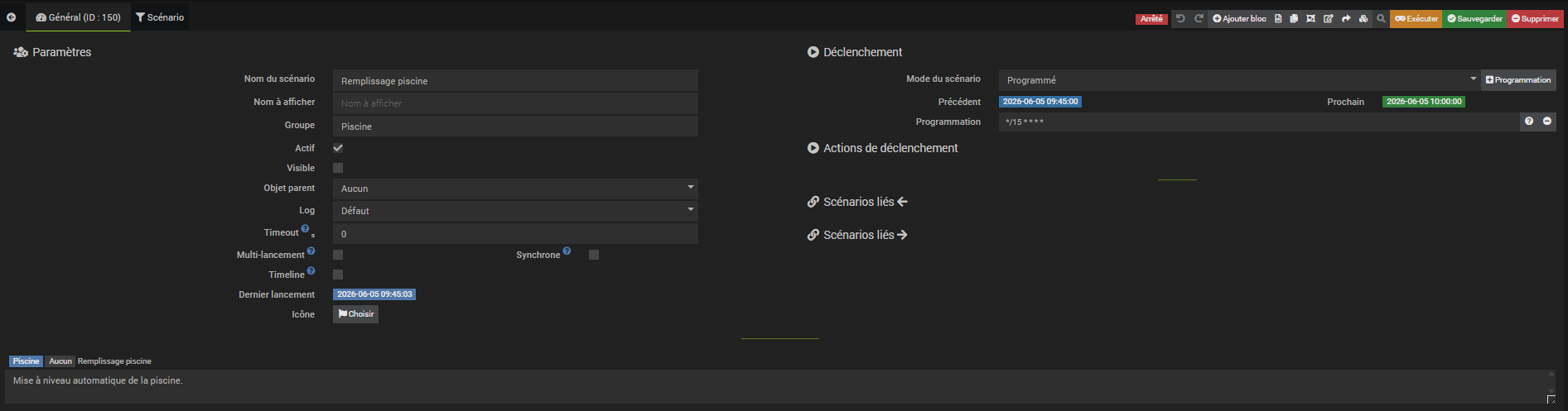

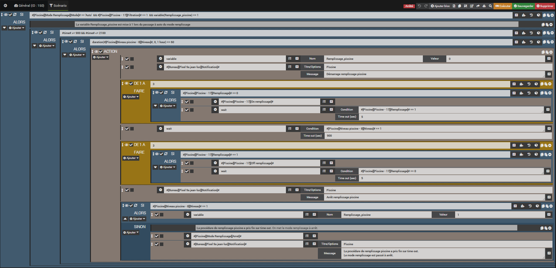

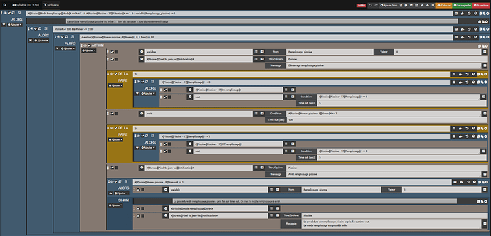

Bonjour @mfjl
Ci-joint mon scénario remplissage piscine qui fonctionne sans problème depuis 3 ou 4 ans.
1 seul capteur suffit.
