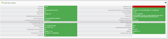

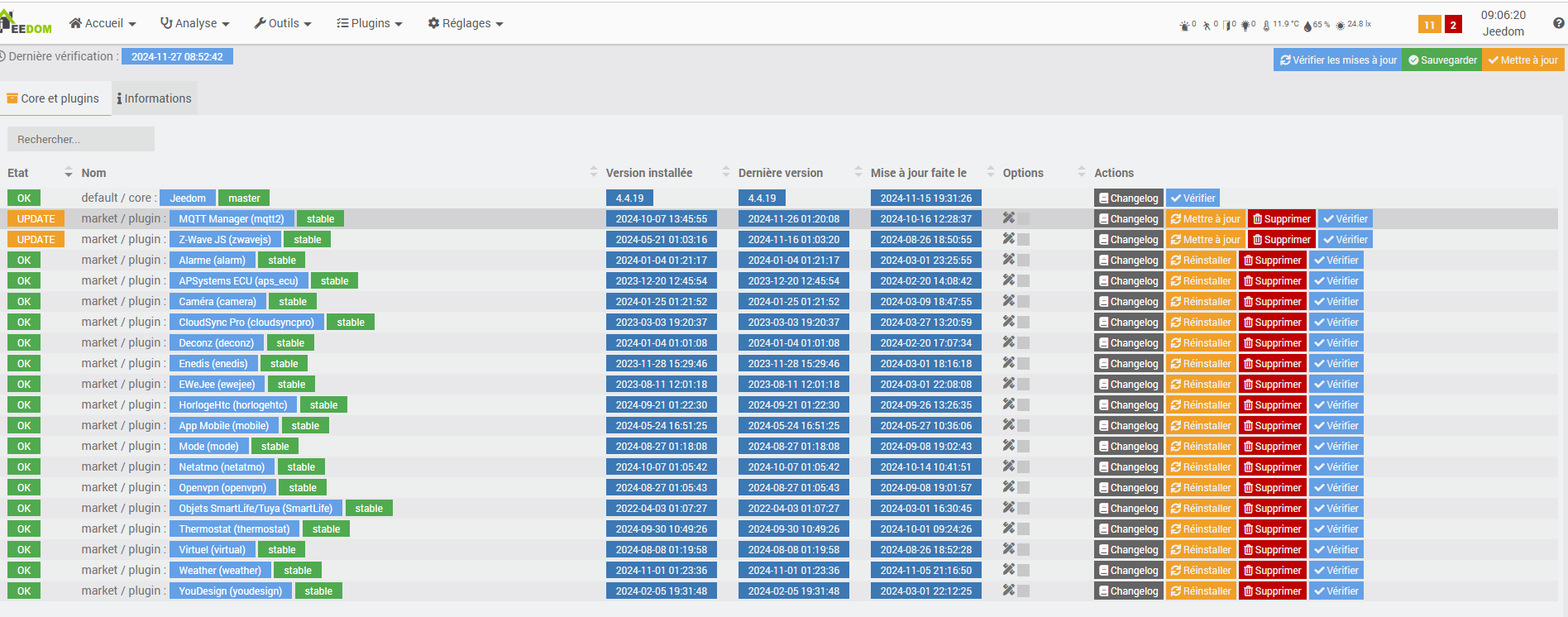

Bonjour la communauté , j’essaye de faire la mise à jour de Zwaves js du 15 nov 24 en vain .
voici mo etat "Santé’
Y a t’il un probleme avec la version debian ?
Merci pour votre retour
Debian 11 à avoir. La 10 est obsolète depuis 6 mois
Je me doutais de ça , mais comment le mettre à jour ?
Vous avez une smart, soit commander l’emmc chez domadoo pour la smart avec le système préinstallé, soit en commander une et y installer le système vous même
Plusieurs posts ici traite déjà du sujet
Merci pour votre retour Iperenna , mais , j’ai déjà changé l’emmc , avec beaucoup de mal d’ailleurs .
Je ne trouve pas la facon de la mettre à jour !
Et dans cet article on y trouve le lien vers la doc, donc la procédure officielle
https://doc.jeedom.com/fr_FR/installation/smart
Merci Iperenna , et bonne journée , je regarde cela ce soir…
