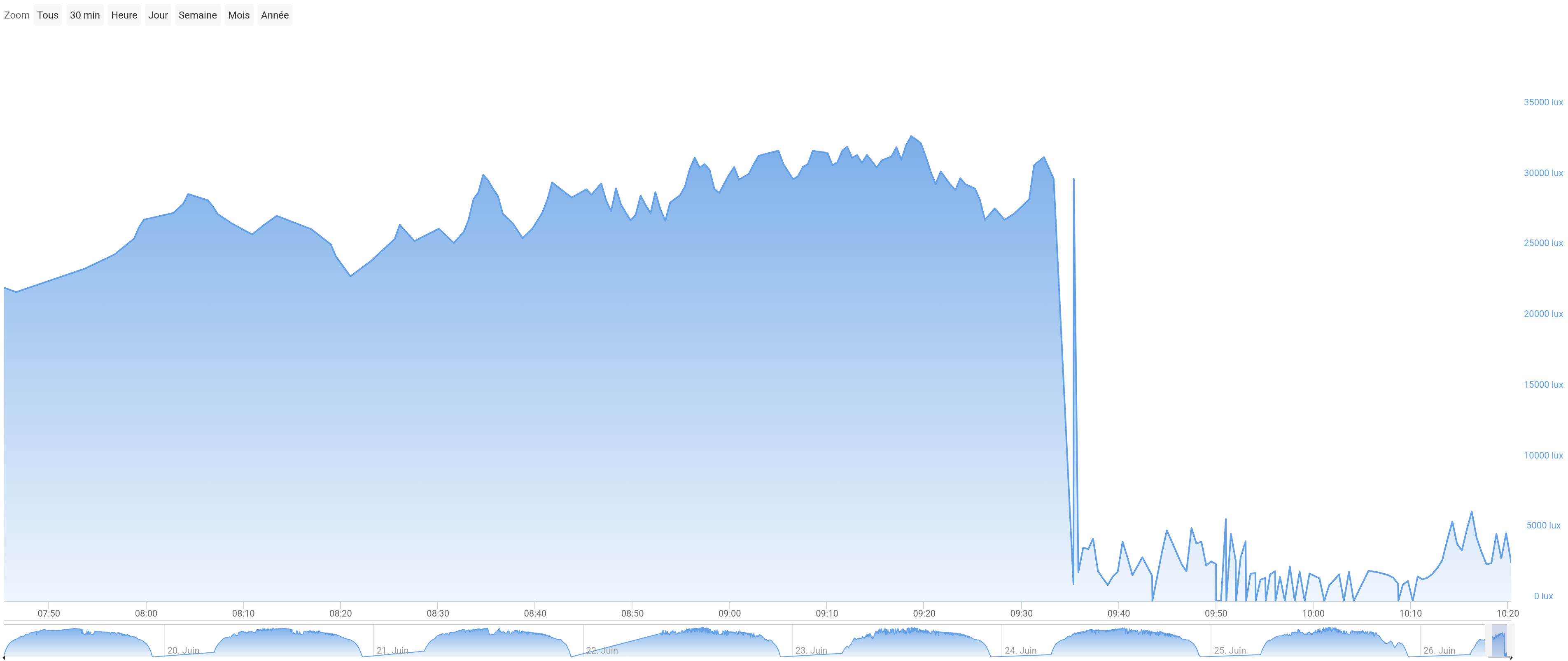

Pour mieux comprendre:
Vers 9h35, lorsque j’ai fait la mise à jour, on voit clairement que le calcul de la luminosité n’est plus du tout la même. Mais à l’air de remonter quand même des choses.
Bizarre bizarre !

tu as quoi en illuminance raw et en illuminance calibration?
  • illuminance_calibration: Calibrates the illuminance value (percentual offset), takes into effect on next report of device. The value must be a number.
  • illuminance_raw: Expose the raw illuminance value. The value must be true or false
Justement j’allais écrire là dessus :slight_smile:
Ta réponse m’a permis de fouiller, j’ai donc activé « illuminance_raw » dans les options.
illuminance à 3324 lx
et un
illuminance_raw à 35218 (sans unité)
ca ressemble plus (illuminance_raw) aux valeurs que je pouvais avoir auparavant, mais c’est même un peu plus haut. Je vais surveiller.
Par contre j’ai toujours des erreurs, avec parfois des retours à 0, mais j’ai l’impression qu’il consulte très souvent. Je vais ralentir la cadence.
