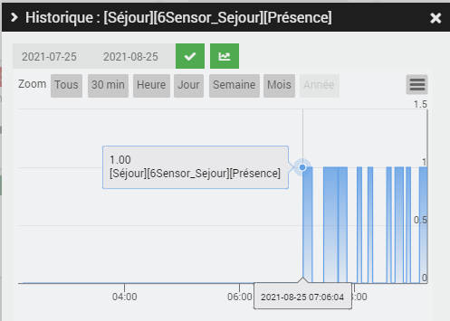

J’ai un objet virtuel qui fait la concaténation entre deux détecteurs de présence :
#[Cuisine][6Sensor_Cuisine][Présence]# || #[Séjour][6Sensor_Sejour][Présence]#

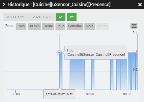

On voit que ce virtuel a détecté la présence de matin sur au moins un des deux à 7h10m52s
Ce qui correspond bien à l’heure de détection sur le capteur de la cuisine à 7h10m52s
Or le séjour a bien détecté une présence à 7h06m04s
Je ne comprends pas pourquoi il n’as pas pris en compte la valeur du capteur du séjour? Quelqu’un a une piste sur le sujet ?
