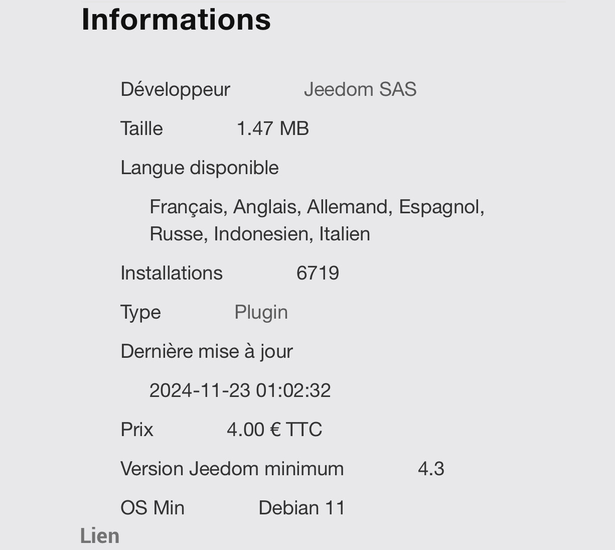

Rfxcom c’est debian 11 mini
Oui debian 10 je confirme
Arghhh
On ne demande pas la page santé pour voir que tout est ok mais pour avoir les informations qu’elle contient…
Après la lecture des changelog des plugins n’est pas interdite.
C’est indiqué sur le Market. Car le Market bloque justement les installations sur des vieux OS
Il n’est plus possible d’installer depuis le market.

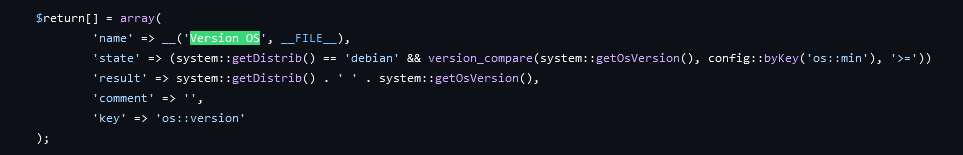

c’est déjà présent :
en 4.5 le ‹ 10 › statique a été remplacé par un élément de config ‹ os::min ›
qui a été défini à 11
mais ça m’étonnerait qu’ils veuillent bien qu’on le backport… je tente un PR pour 11 statique
PR mergé en master.
