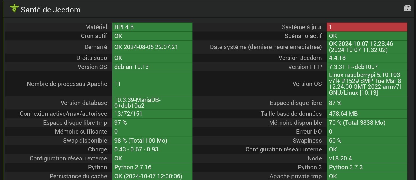

Merci de donner votre page santé.
Si vous êtes en debian 10, il faut faire une nouvelle installation en debian 11.
Voici.
C’en vrai qu’il faut que je mette à jour ma distrib de Raspberry PI OS.
Alors, j’ai suivis les préconisation de @nebz, et donc si j’ai bien suivis ce qu’il ma fait faire, c’est justement un contrôle et qui empêche l’installation pour éviter (a coup sur) que cela ne fonctionne plus, comme on l’a eu sur pas mal de post de ces dernier temps avant de mettre ce blocage.
Merci de solutionner votre post.
Ok donc je comprends que la nouvelle version n’est compatible que sur Debian 11.

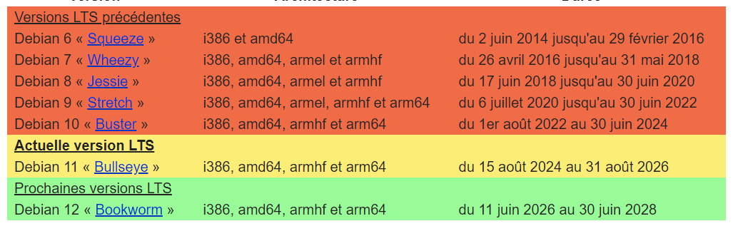

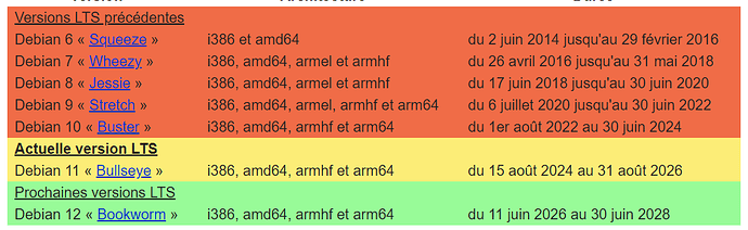

Pourquoi vouloir faire qu’un seul saut de version ?
Debian12 n’est pas officiellement supporté par Jeedom.
Que les Alpha/Beta testeurs l’installent afin de remonter aux développeurs les problèmes, c’est une chose mais que l’utilisateur lambda n’utilise pas ce qui est STABLE, c’est un chose que j’ai du mal a comprendre.
En installant Debian11 tu a un système suivi jusqu’en Aout 2026. Cela laisse le temps aux plugins et au Core de corriger les soucis liés à Deb12.
3 « J'aime »
C’est clair.
Je n’avais pas connaissance des dates de support de jeedom.
Ce ne sont pas les dates de support de Jeedom mais les dates de support de Debian.
