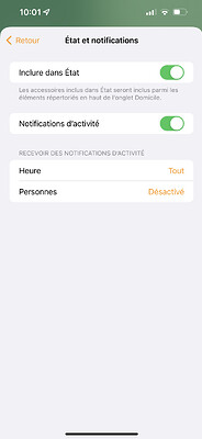

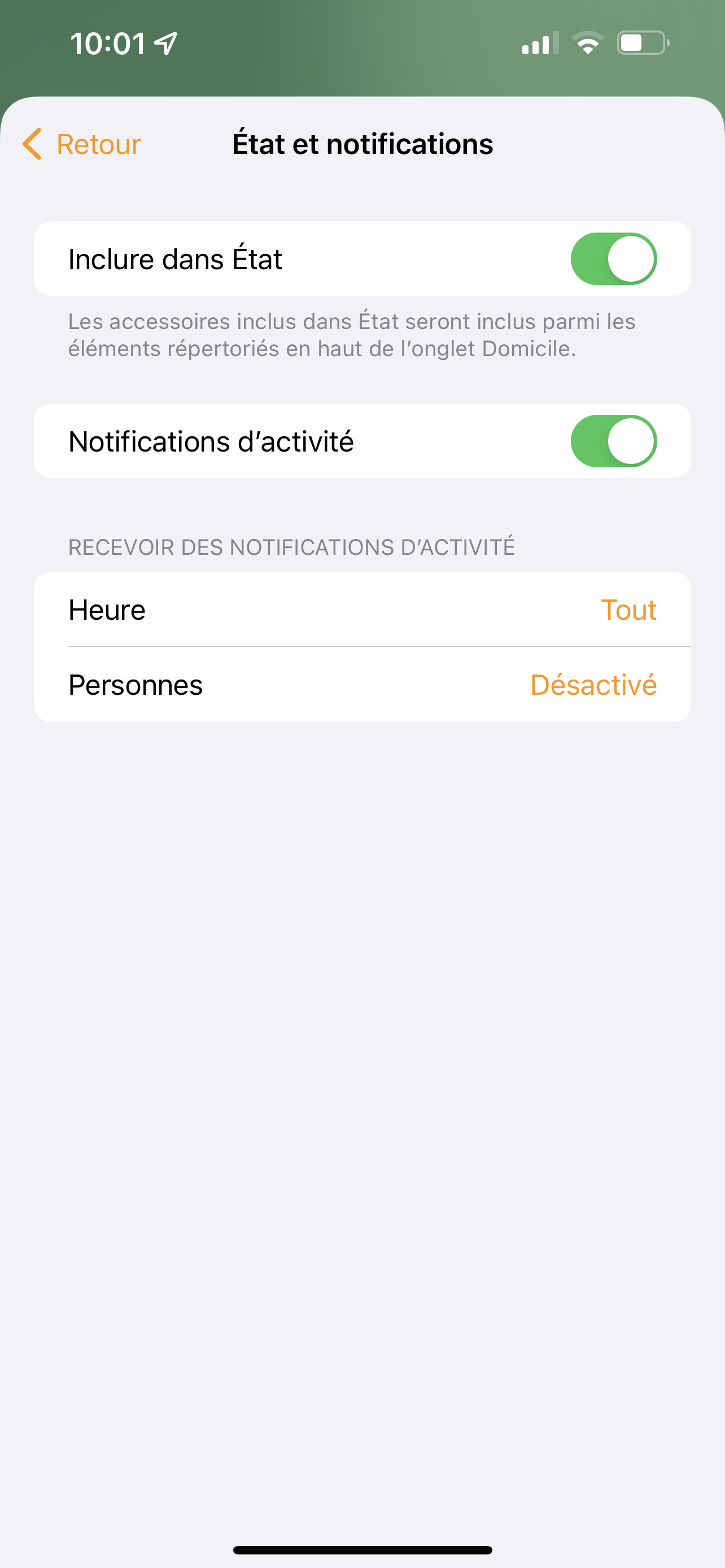

Comme je le disais, pour ma part je suis en iOS 14.8.1 sur mon iphone et les notifications de l’App Maison fonctionnent même si l’App Maison n’est pas ouverte.
Les notifications se définissent sur chaque accessoire (qui le supporte) dans l’App Maison.
Exemple :
un détecteur d’ouverture Aqara dans le plugin xiaomihome, remonté dans le plugin homebridge (type générique, Ouvrant : Info / Porte)
App Maison > Réglages de Domicile > Détecteurs > Autoriser les notifications de >
détecteur d’ouverture > Notifications sur cet iPhone > activer
En cas de partage familial, si souhaité, la notification est à activer dans chaque App Maison de chaque iPhone.
En iOS 15 je t’invites à regarder ce qui est configurable dans :
Réglages > Concentration
et
Réglages > Notifications
