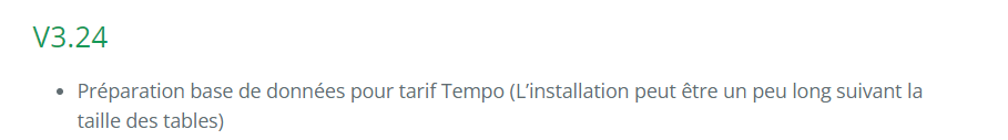

Mise à jour longue ? Suivi Conso (TEMPO)
Mise à jour ce matin lancée à 9h, toujours à 7% …
Je commence à me poser des questions :).
Même si le changelog indique que ça peut-être long … ça fait presque 3h :smiley:

De mon coté sur un Nuc i5 ça a pris 15min. Mais je crois que c’est pas seulement dépendant du matos mais aussi de la BDD.
Il rajoutes des champs dans les tables conso_teleinfo et conso_jour. C’est la table conso_teleinfo qui est la plus grosse et qui prend le plus de temps.
As tu beaucoup d’info dans ta table conso_teleinfo. Utilises tu la purge automatique?
Je pense qu’il est toujours en train de travailler sur l’ajout des champs de ta table conso_teleinfo.
Perso, je ne garde que 3 mois dans la table, cela m’a pris 2 min max. Mais je suis sur NUC I3
Je pense qu’il faut continuer à être patient sauf si tu me dis que tu n’as pas beaucoup d’info dans conso_teleinfo
