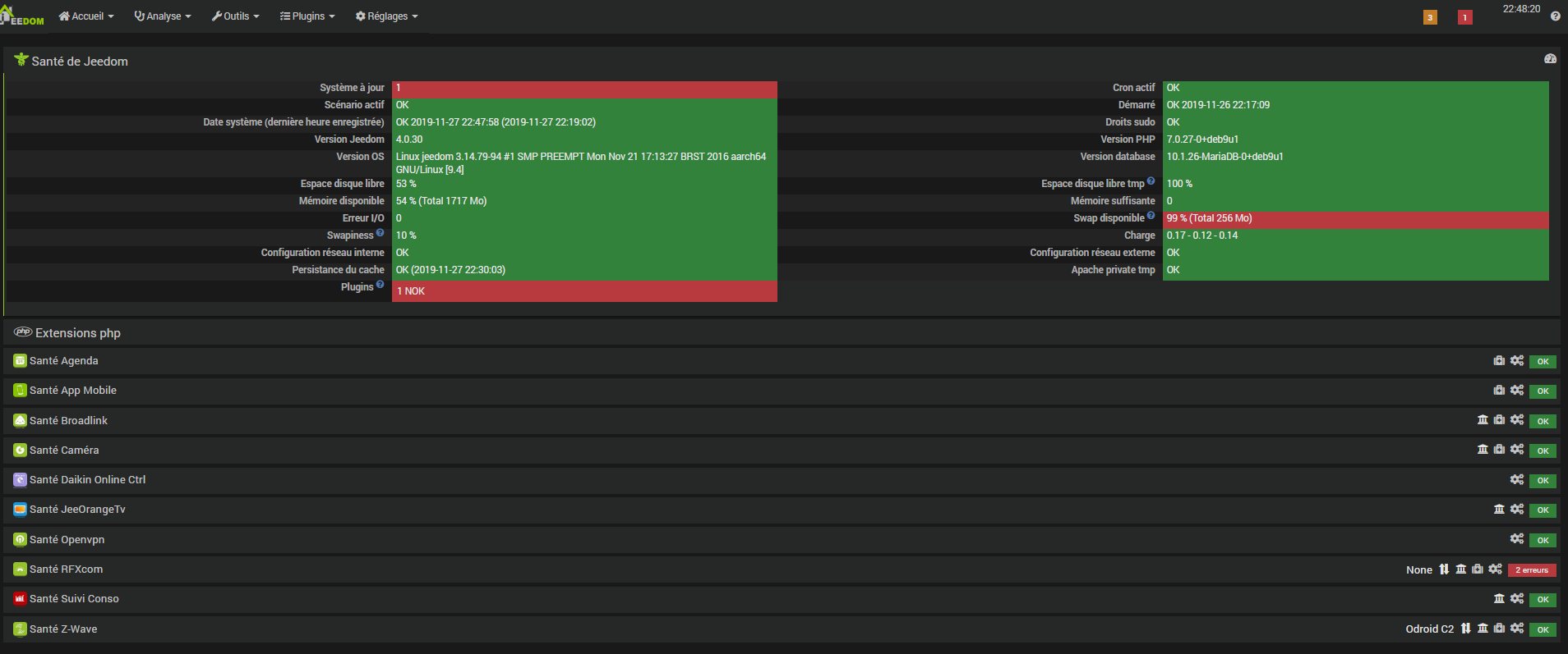

Il dit que tu n’as pas assez d’espace disque libre. Tu peux partager une copie d’écran de la page santé stp?

et voila
