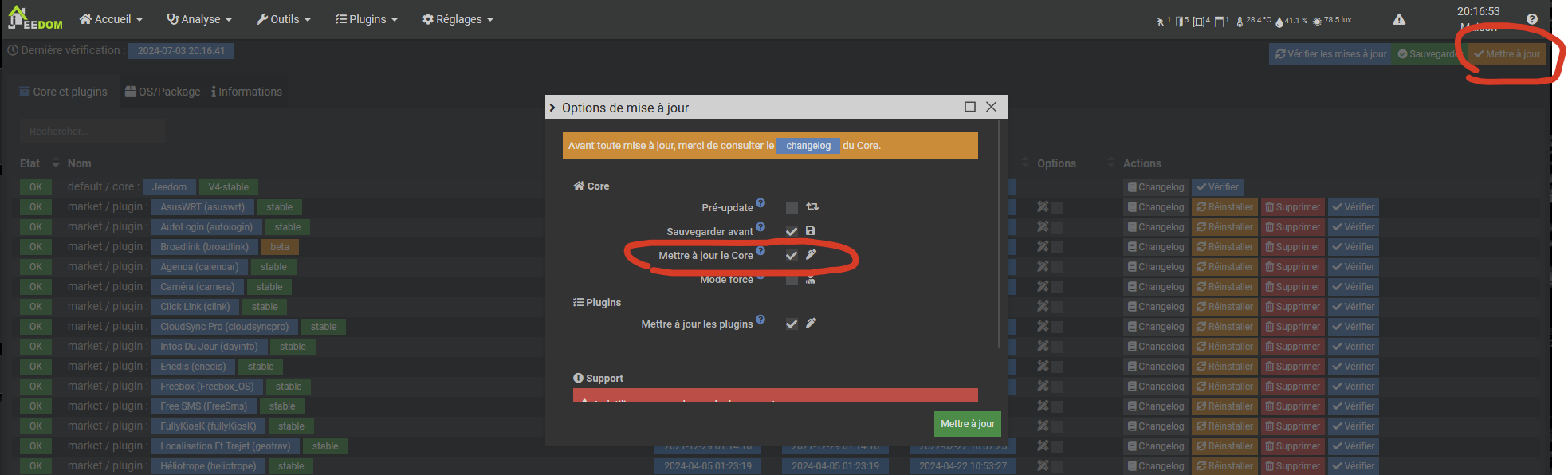

Tu peux mettre à jour le core avec le bouton en haut à droite lorsque tu es dans les mises à jour

Pour cette question, il suffit de lancer une mise à jour à partir du centre des mises à jour, en vérifiant que la case ‹ Mettre à jour le Core › est bien cochée (par défaut).
