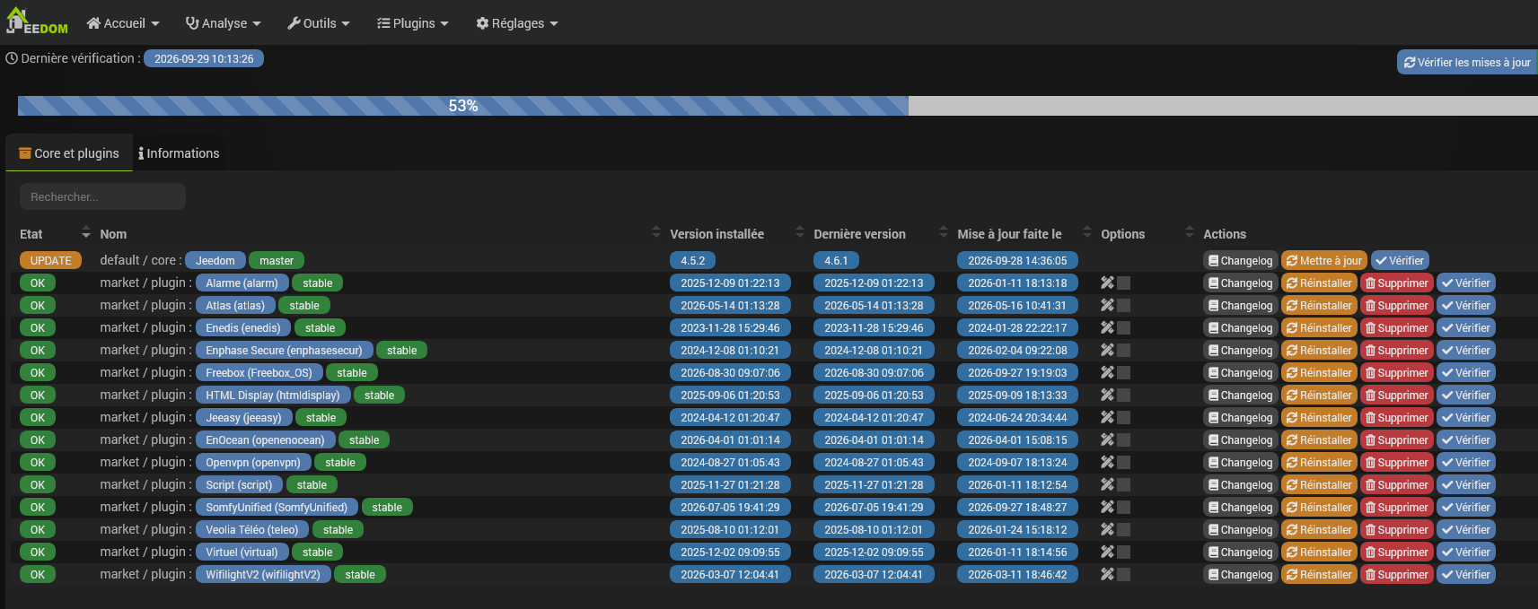

Je recherche à faire une mise à jour par étape, car l’installation de la version 4.6.1 plante à 53%.
Merci pour toute aide sur ce point.

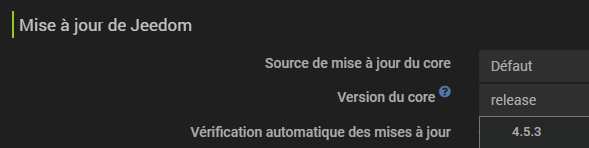

Enfin via l’interface de jeedom tu peux choisir la 4.5.3 et tenter si tu veux
Non il ne faut surtout pas utiliser ce champ qui ne traite pas de la mise à jour du core en elle même de toute façon. Ce point a déjà été mentionné à plusieurs reprises sur le forum.
Pour mettre à jour le core sur une version précise il faut sélectionner la version du core souhaitée via la configuration générale (Réglages > Système > Configuration, onglet Mises à jour/Market) :
Puis mettre à jour le core depuis le centre de mise à jour.
Néanmoins, vouloir mettre à jour sans vraiment mettre à jour vers la version la plus récente consiste effectivement à reculer pour mieux sauter. @SHOULDER Il faudrait voir ce qui bloque exactement si tant est que ce soit vraiment bloqué et pas juste un peu d’attente à prévoir ?

Je viens de faire la mise à jour vers Jeedom 4.5.3 => à la fin, rafraichissement de la page, plantage.

Effectivement on peut appliquer apparemment une version précise mais la mise à jour s’est plantée.

La sélection de l’option est possible et fonctionnelle mais la mise à jour ne s’installe pas.

La seule façon d’installer une version précise et qui n’est disponible que depuis assez récemment c’est de sélectionner le tag correspondant dans la config et de lancer une réinstallation.
Mais attention, la règle de non retour en arrière reste d’application.
Lancer la mise à jour avec par exemple le tag 4.5.3 depuis une version 4.6 ou plus peut être désastreux.
Il faut toujours uniquement monter de version. Le retour en arrière ne peut se faire que via un backup.
