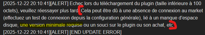

[2025-12-22 20:10:41][ALERT] Echec lors du téléchargement du plugin (taille inférieure à 100 octets), veuillez réessayer plus tard. Cela peut être dû à une absence de connexion au market (effectuez un test de connexion depuis la configuration générale), lié à un manque d'espace disque, une version minimale requise ou un souci sur le plugin ou son achat, etc

OK je mets à jour mon DEBIAN, mais si le message d’erreur disait que le DEBIAN n’est pas le bon, cela aurait été plus simple pour moi.

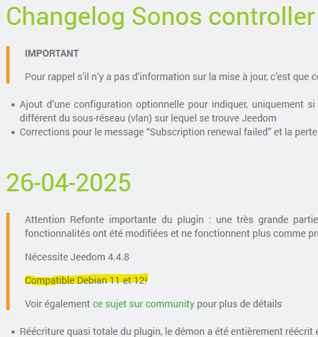

Et si les utilisateurs lisaient le changelog ca serait aussi plus facile

Et je suis d’accord, l’équipe Jeedom pourrait indiquer clairement la raison de l’échec, ça aiderait bien certaines personnes
