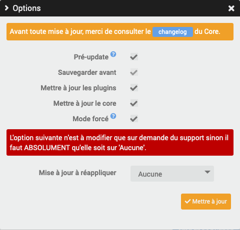

Sur la dernière version de l’Alpha. la case Sauvegarde est coché par défaut quand on clique sur mode forcé mais il n’y a pas de sauvegarde de faite.
Peut-on décoché cette case par défaut vu que l’on ne peut pas la modifier
Capture d’écran 2020-06-13 à 09.26.36
Je ne comprends pas la demande…
Quand on cliquait sur Mode forcé avant Sauvegarde avant n’était pas coché
Actuellement avec la dernière Alpha, il se coche automatiquement mais il ne fait pas de sauvegarde.
soit il faudrait que la sauvegarde se fasse ou alors il ne faudrait pas que Sauvegarde avant soit coché automatiquement vu que ce champs se verrouille

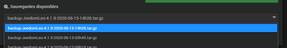

Vérifie bien parce que de mon coté :
  • la case a toujours été cochée (du moins si c’est pas coché par défaut moi je l’ai bien active à chaque fois et depuis très longtemps)…
  • la sauvegarde fonctionne parfaitement… Je viens encore de forcer la mise à jour à l’instant :

je viens de vérifier et je n’ai pas de sauvegarde qui se fait. Peut-tu faire l’essai en cliquant sur mode forcé. A priori ce n’est pas ton cas d’après tes logs
Je viens de refaire l’essai, voici les logs

OK j’ai compris !
bckp
Et effectivement pas de sauvegarde

Ok c’est bon j’ai compris normalement c’est corrigé.
Merci pour le retour
Merci @Loic
c’est ok pour moi
