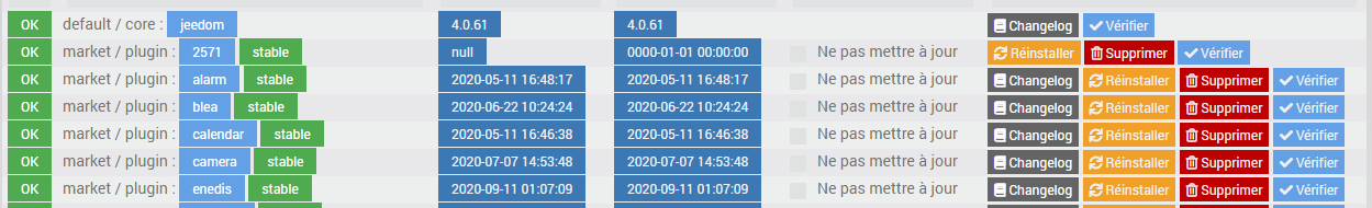

Une image vaut mieux que des mots…
Après avoir désinstallé plusieurs plugins inutilisés, j’ai ce plugin 2571 qui est « bizarre » dans mes MàJ.
J’ai cherché, mais je ne trouve pas à quoi il correspond… A votre avis, puis-je le supprimer sans tout casser ?

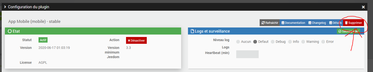

En allant dans la page du plugin en question → Configuration du plugin → Supprimer
exemple ici sur le plugin App Mobile :
Je viens de verifier, ca resemble a un id de plugin qui existe plus sur le market (Delete par l’equipe jeedom).
Je te conseille de le supprimer par l’interface de lise a jours.
Cdt
thibaut
Merci :wink: je viens de le supprimer, on verra s’il y a des effets de bords :wink:
