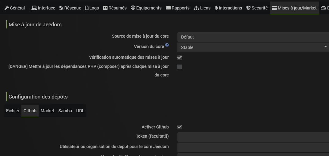

Si tu veux le tester (et d’autres), c’est possible en installant la version « github / beta » qui se trouve sur mon repo (en attendant le transfert…)
Pour installer cette version, il faut activer dans Jeedom la possibilité d’installer des plugin via Github (si ce n’est pas déjà fait) :
Dans : Réglages / Système / Configuration (juste besoin de cocher la case Activer Github :

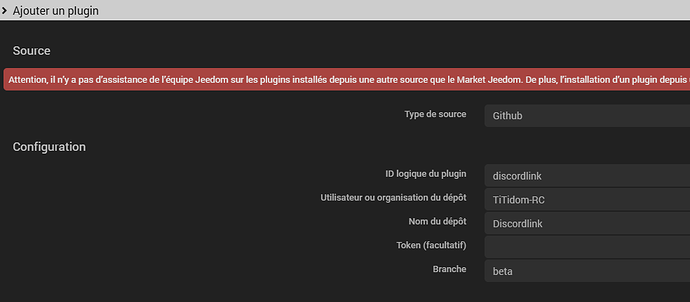

Ensuite via le menu : Plugins/Gestion des plugins (Cliquer sur le +) :
Dans la fenêtre qui s’affiche, rentrer les infos suivantes :
Type de source : Github
ID logique du plugin : discordlink
Utilisateur ou organisation du dépôt : TiTidom-RC
Nom du dépôt : Discordlink
Branche : beta
Et cliquer sur Sauvegarder.
A partir de ce moment, tu seras sur la « nouvelle » version (et si celle version évolue, à partir de là, tu peux faire des mises à jour comme un plugin « standard » via les mises à jour de jeedom).
