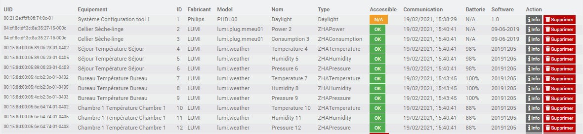

Depuis la mise en route du plugin Deconz avec des capteurs/actionneurs XIAOMI, il y a quelques mois, je n’arrive pas à stabiliser l’acquisition des valeurs dans JEEDOM. Suite à une coupure de courant hier, impossible d’obtenir les mises à jour des valeurs malgré relance du demon, de jeedom complet…
En effet, les données sont bien à jour sur le serveur web Phoscon et visibles dans le fenêtre « Réseau » du plugin DECONZ mais la base de données Jeedom est n’est plus mise à jour.

Plus de mise à jour sur jeedom depuis le 13/02 00.20, alors que les données sont bien à jour sur conbee…?
Peut être supprimer l’équipement sous Jeedom puis resynchroniser (si l’équipement est sous phoscon) ?
